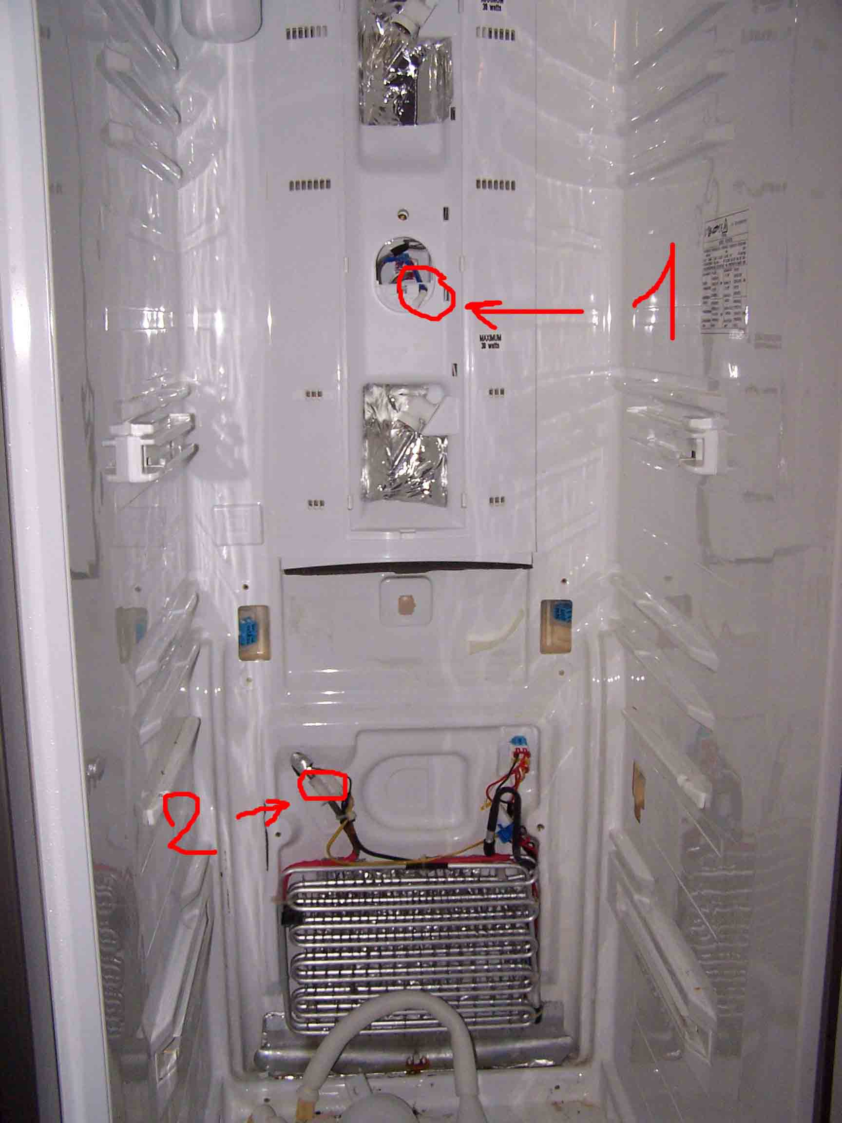

Maintenant j'ai quelques questions svp:
- Comment le mettre en vaccation? (je n'ai pas trouvé, donc j'ai tout débranché et le voilà dégivré!)
- Est-ce que les fameuses sondes à tester sont celles que j'ai repéré par 1 et 2 sur les photos à venir?
- Quelles valeurs dois-je trouver à l'ohmètre et à quelles températures?
- Où se trouve le thermofusible?
Encore merci pour vos lumières

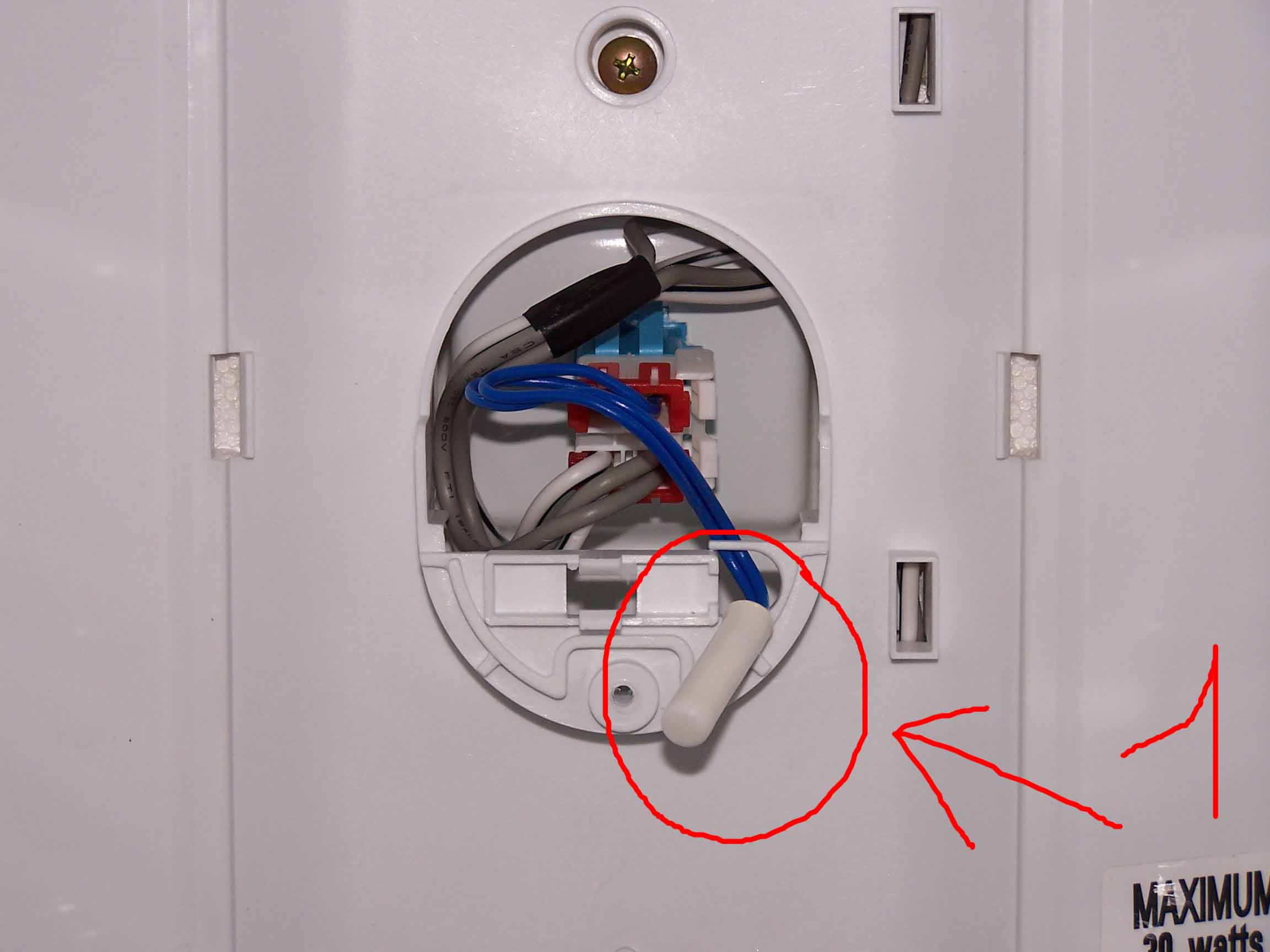

le 03/09/2009 à 17:12
zoom sur le 1
le 03/09/2009 à 17:15
zoom sur le 2

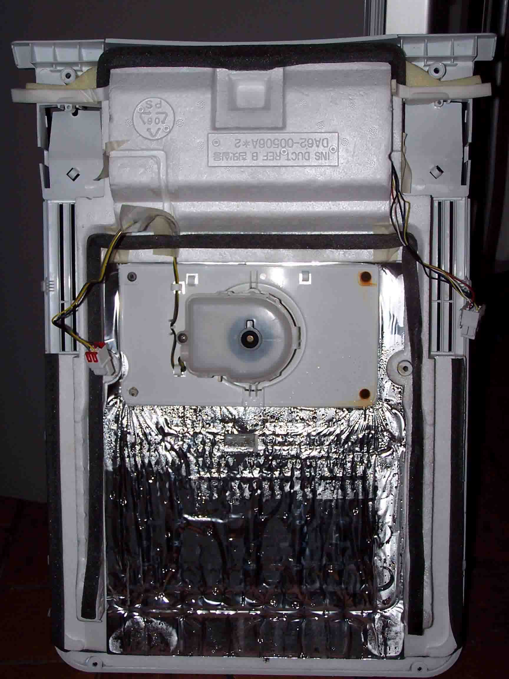

le 03/09/2009 à 17:18
Est-ce tout ce carter complet qu'il faudrait éventuellement changer (si le problème ne vient ni des sondes, ni du thermofusible) ou seulement le ventilo?

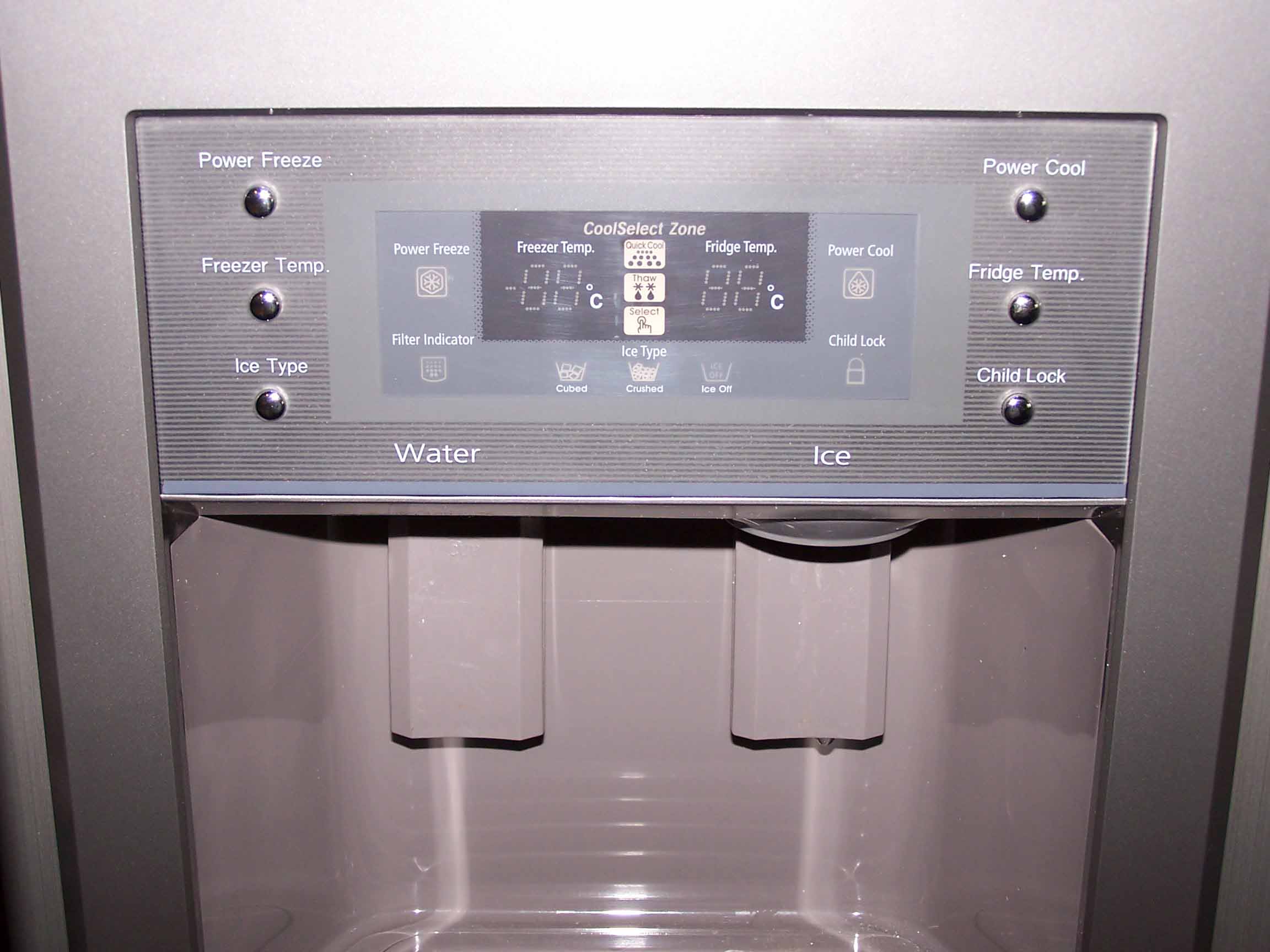

Vue du tableau de bord.
Sur quels boutons fallait-il que j'appuie pour le mettre en vaccation? (dégivrage frigo)
le 03/09/2009 à 22:21
Pour mesurer la sonde et le thermofusible,ca se trouve sur les connecteurs en bas à droite de la photo No 1 .Peut importe la valeur(soit il y a une valeur ou si elles sont coupés,il n'y a rien).Si tout va bien,changer le carter complet avec le ventilo(catte pièce est vendu complète).Le partenaire de ce site vous communiquera le prix et la disponibilité de ce carter.
Oubliez le repère 1 de vos photos,le problème ne vient pas de la....En esperant vous avoir aider.
Amicalement marc

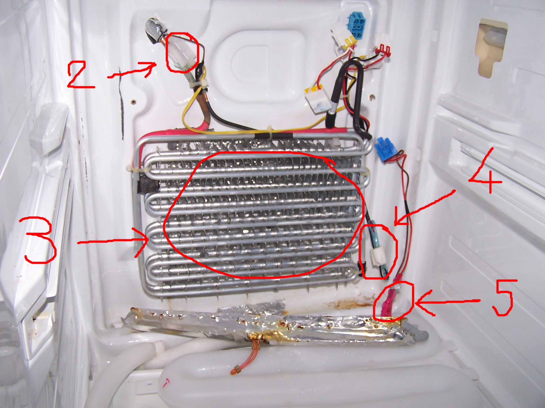

le 04/09/2009 à 20:46
Après quelques mesures, voici les résultats:
- repère 2 (sonde?): 6 Kohms à température ambiante(diminue avec la température)
- repère 3 (la grille): 500 ohms
- repère 4 (Thermosonde?): proche de 0 ohm
- repère 5 (qu'est-ce que c'est?): 2 Kohms
- repère 3 et 5 rebranchés ensemble: 400 ohm (loi du branchement parallèle respectée)
Qu'en pensez-vous?
le 04/09/2009 à 21:33
J'en penses que tout est ok,donc il faut changer le carter complet avec le ventilo.Le repère 5 est une sonde de température.Maintenant remontez tout comme d'origine en replacant toutes les pièces à leurs bons endroits.Rebranchez l'appareil en attendant de recevoir la pièce.Surtout attention lors de la reception du carter car parfois les connecteurs sont différents(repérez bien le branchement d'origine des 3 fils).

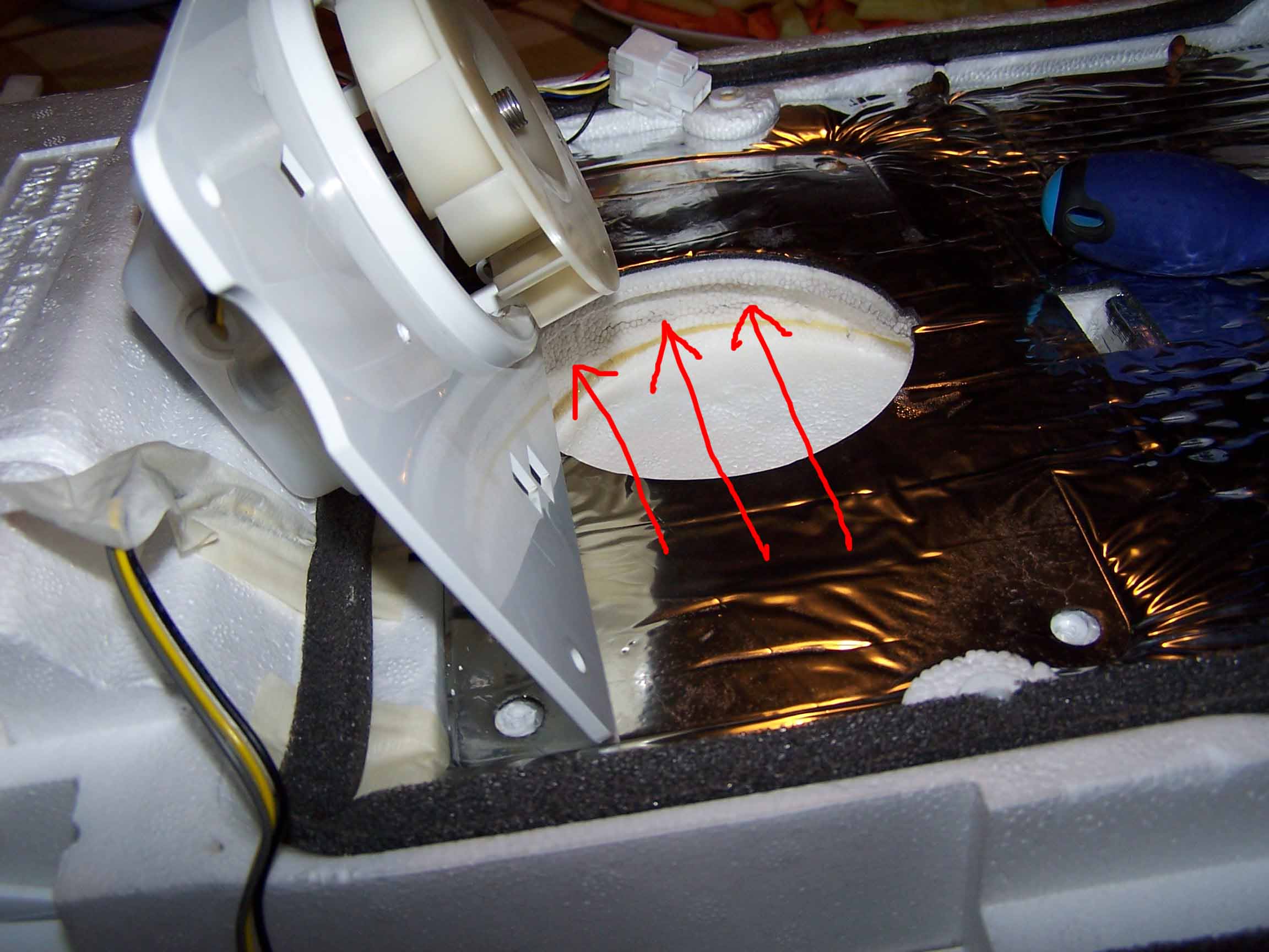

Re bonsoir,
J'ai enlevé le moteur du carter et j'ai remarqué que le polystyrène à l'intérieur du carter est trempé, écrasé et un peu fissuré (flèches rouges), et donc ça diminue un peu le volume disponible pour le ventilo, je pense.
Peut-être est-ce ça qui bloquerait le ventilo, car je n'arrive pas à voir comment la glace pourrait le bloquer, du fait que l'hélice est à l'opposé de la grille glacée.
Quelle est l'évolution sur le nouveau carter?
Mon RS21KCNS est de l'année 2002.
le 05/09/2009 à 00:02
l'évolution est en fait une languette métallique qui entre en contact avec la résistance et le carter.
Pendant la phase de dégivrage, la chaleur est transmise par conduction au carte qui dégivre en même temps que l'évaporateur.
