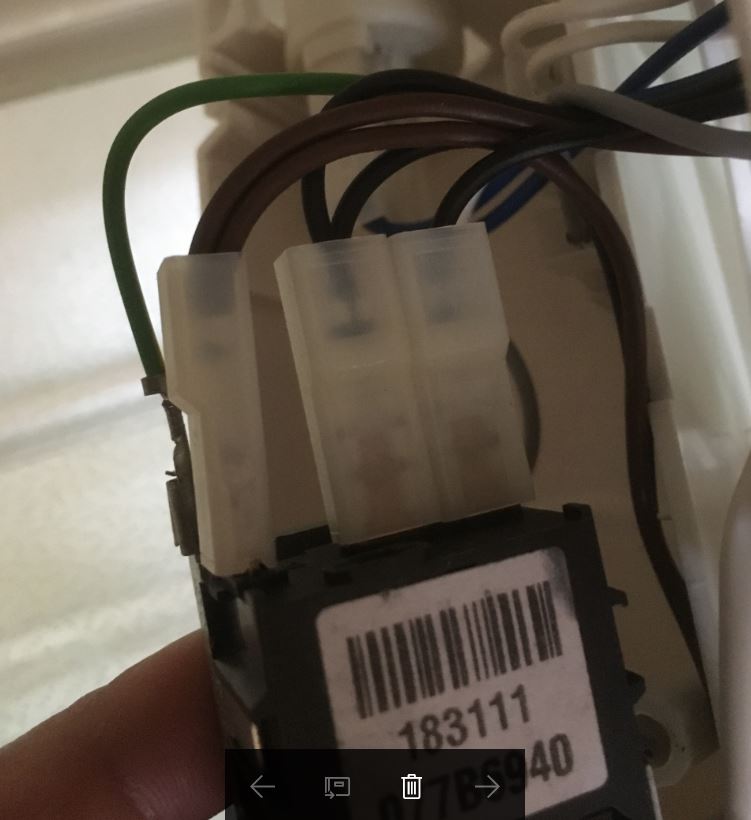

mon frigo smeg ne fait presque plus de froid ou de temps à autre. J'ai lu quelques posts sur ce forum et je souhaite "shunter" la sonde pour vérifier que le défaut vient de la sonde. Or je ne sais pas "shunter". Connectés à la sonde j'ai : - une cosse avec deux fils marrons - une cosse avec deux fils noirs - une cosse avec un fil noir - et une cosse avec un fil vert.
Quels fils dois-je relier pour faire mon shuntage ? Merci pour votre aide.
le 02/09/2017 à 17:25
Les fils noirs doivent être communs, donc marron et un des deux noirs.
le 02/09/2017 à 18:18
Bonjour Sebmenager, merci pour votre réponse.
Pour être certain de votre réponse : je mets en commun les trois fils noirs (des deux cosses) au deux fils marrons (une seule cosse) ? Merci
