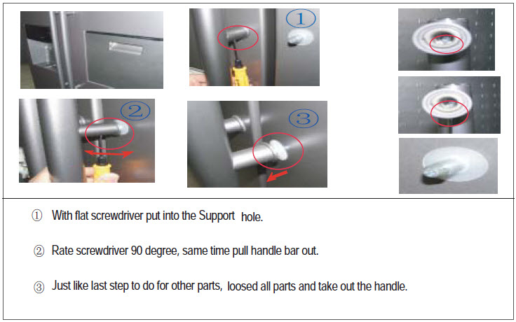

J'aurais besoin de votre aide par rapport à un problème de serrage des 2 poignées verticales qui sont sur la double porte de la partie réfrigérateur...
Les poignée Inox en forme de tube sont lâches et je n'arrive pas du tout à voir comment et par où effectuer un resserrage voir un démontage afin de la remplacer...
Est que quelqu'un pourrait m'expliquer comment je dois m'y prendre SVP?

Les poignées sont généralement dotées d'une partie enjoliveur qui se déclipse et laissent apparaître des vis.
le 30/08/2017 à 22:53
je pense qu'elles sont clipsées sur un insert vissé dans la porte.
insérez un tournevis plat de 5 mm dans l'encoche sous le support poignée. faite une rotation du tournevis de 90 degrés en tirant la poignée.
revissez l'insert et reclipsez la poignée
le 30/08/2017 à 22:59
avec une petite photo
