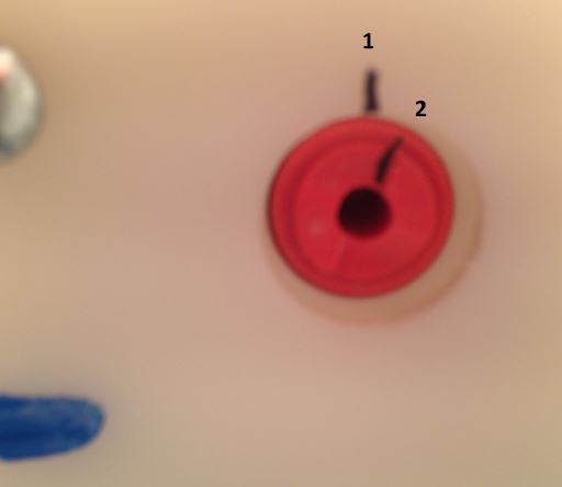

Je tente de réparer mon appareil depuis quelques temps sans succès.
J'ai déjà remplacé les pièces suivantes:
Thermostat, minuterie et résistance de dégivrage mais le pb persiste.
Il me faut mettre (manuellement) la minuterie de dégivrage en position 1 sur la photo jointe (premier "clic").
Le compresseur s’arrête et la résistance de dégivrage fonctionne immédiatement.
Puis le compresseur redémarre mais pas la minuterie qui reste en position 2.
Si j’ai bien compris, le cycle est de maxi 20mn de dégivrage toutes les 8H.
Auriez-vous une idée d’où pourrait provenir le problème ?
Vous remerciant par avance pour votre retour et votre aide.
SIEMENS KF57U56
le 18/08/2017 à 10:09
La minuterie est fonctionnelle puisqu'elle tourne entre 1 et 2. C'est ensuite qu'elle s'arrête donc. Vous avez peut être un simple problème de raccordement, ou d'un fil coupé. Le courant n'arrive pas à l'alimentation du moteur de minuterie après la position 2, il faut savoir pourquoi.

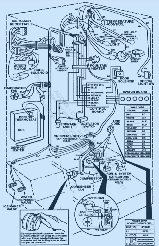

le 18/08/2017 à 17:19
Merci pour votre retour, se pourrait-il que le pb provienne des "run capacitor" ?
Voir schéma joint
le 19/08/2017 à 10:33
Il facilite le démarrage moteur, faites en mesure et vous serez fixé.
