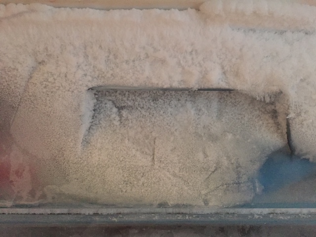

J'ai un combiné Arthur Martin ARB36301W8 et malgré le changement du joint de la partie congélateur, le givre s'installe toujours sur la partie haute m'obligeant à dégivrer très souvent, de façon hebdomadaire au moins.
Je vous remercie de bien vouloir m'aider à résoudre ce problème.
le 11/07/2017 à 12:24
Cela ressemble bien à une entrée d'air au niveau de la partie supérieure du joint. La porte à peut être un peu travailler avec le temps. Assurez vous du bon contact du joint, et qu'il ne soit décalé, un peu trop bas par exemple.
