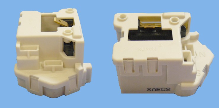

Je me permets de vous solliciter concernant une panne de ma cave à vin climadiff CV18LX.
Celle-ci fait sauter les plombs quand je la branche. Je ne suis pas spécialisé dans le domaine et j'ai réalisé plusieurs tests qui m'amène à penser que la panne vient du compresseur ou de son relais.
J'ai voulu changer le relais mais impossible de le trouver. Auriez-vous une astuce pour trouver cette pièce ou le remplacer avec un pièce équivalente?
Est-il possible de tester le compresseur pour s'assurer que c'est bien le relais qui est fautif?
Voici sa référence : c2-308nfbyy-151
Il y a aussi d'autres codes notés sur la pièce :
2B
ABVOSA
SA3H0
D'avance, je vous remercie pour votre aide.

il y 99.9 chances sur 100 que ce soit le compresseur qui soit en défaut d'isolement,il est donc inutile d'essayer de remplacer la CTP (et non un relais) de démarage

le 30/06/2017 à 12:33
Il vous faut faire une mesure à l'ohmètre entre chaque borne et la carcasse du compresseur. Vous devez trouver l'infini.

Merci et j'ai testé.
J'obtiens une valeur entre chacune des 3 bornes et non pas l'infini.

J'ai testé les 3 bornes avec le carcasse du compresseur et j'obtiens des valeurs à chaque fois.

le 07/07/2017 à 17:01
Votre compresseur est en défaut d'isolement, son remplacement est nécessaire.
