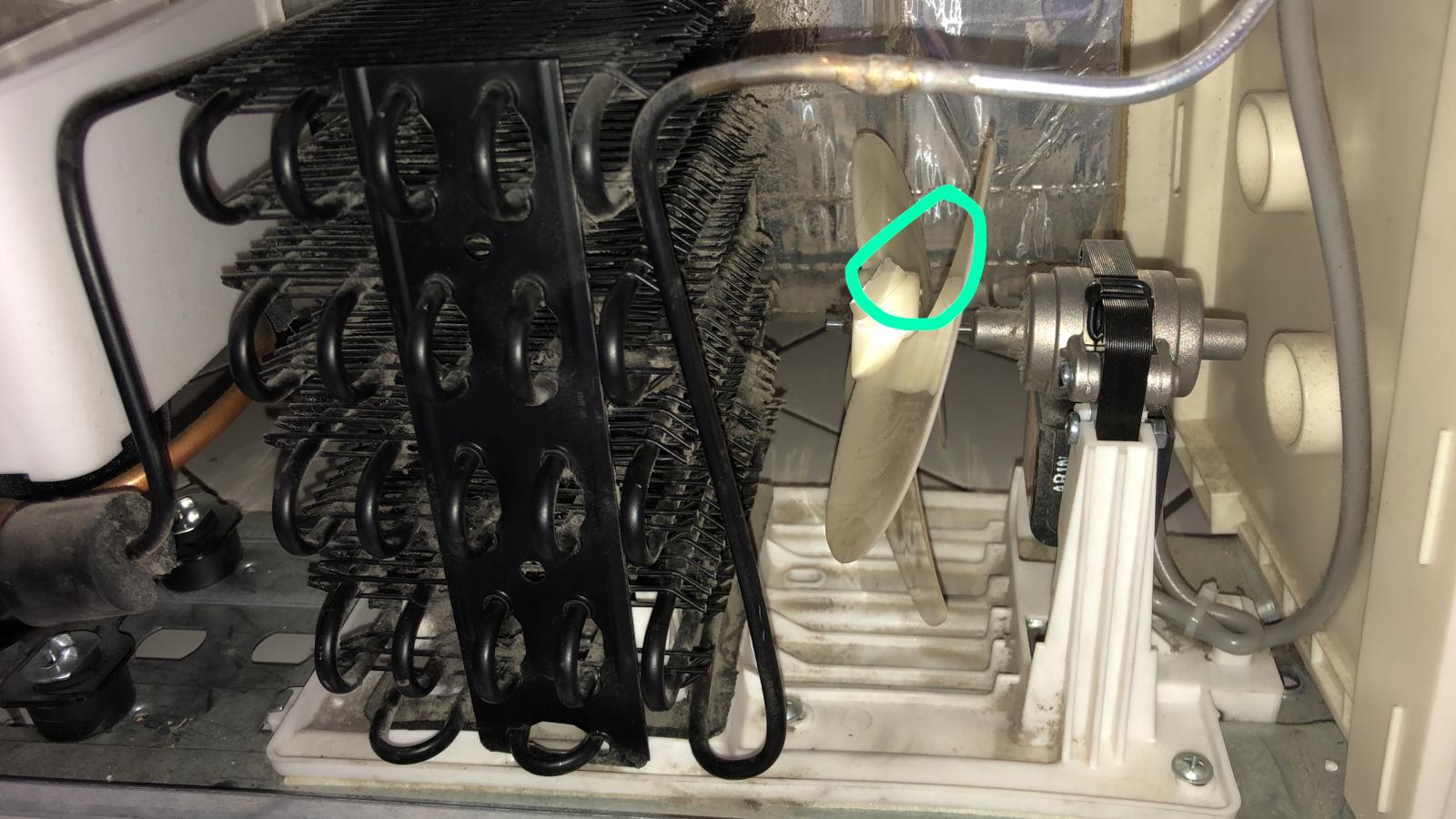

le 05/03/2019 à 22:31
l'hélice de refroidissement du moteur à l'arrière de mon frigo BEKO CN 142220 DS a cassé. Comment la réparer ? est-ce simple à réaliser ? j'aimerais faire l'intervention moi même par souci d'économie et pour une simple hélice mais je ne vois pas comment enlever l'ancienne et placer la nouvelle. Auriez-vous un guide d'intervention ?
Merci à la communauté pour votre aide.
