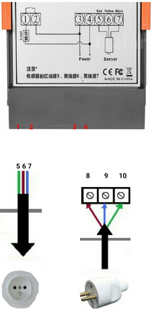

Bonjour, voulant installer un hygrostat numerique 1er prix pour un frigo à fromage et étant amateur en électricité, je me tourne vers vous les pro. afin de ne pas faire de bêtise, voila je vous envois les photos des schemas similaires sauf que ce sont des régulateur de température mais je pense que le branchement secteur et fiche femelle sont pareils de 1 2 3 4 puis apres les sondes hygros sont en 3 branches et les sonde température en deux branches, est ce que selon vous mon montage est il correcte ? Merci d'avance, vraiment besoin de vos conseils, cordialement.

Et voici le schéma de montage du hygrostat ou régulateur d'humidité que je possède, si vous pouvez me confirmé si je suis bon ou pas pour le branché ainsi, sur fiche secteur et fiche femelle pour y branché un brumisateur afin de régulé l'humidité, Je m'excuse de vous embêté avec mon aventure mais j'ai vraiment besoin de vos précieux guide et conseils, merci.
le 22/06/2017 à 11:11
Votre schéma n'est pas clair. Vous raccorder en même temps sur la prise directement et sur le fiche que vous allez brancher sur la prise ?
Load doit indiquer le brumisateur, commandé par le régulateur. Il doit être branché entre le rouge (n°1), et le violet.

Oui en effet je voulais installer la prise femelle pour y branché brumisateur, humidificateur et la prise male en secteur pour alimenté le tout, devrais je ponter de 1 à 3 ? J'ai pas bien compris ? Voici le shema merci pour votre aide.

Je n'est pas bien compris la question, la fiche jaune de la derniere photos ? Ce sont les fiches du branchement de frigo allant au compresseur et sortant du thermostat, mon objectif est d'utiliser une fiche prise secteur 3 fils (marron-bleu-jaune/vert) pour alimenté la machine, puis une fiche femelle toujours 3 fils pour y mettre une prise humidificateur ou brumisateur .... merci pour tout.
le 22/06/2017 à 18:29
Donc entre blanc et rouge c'est le brumisateur. Pour le reste, cela dépendra de vos raccords au thermostat.

Merci Seb, pour votre soutien, en fait j'ai un régulateur d'humidité, un dominos, une prise male que je coupe pour avoir les 3 fils (Marron/Bleu/Jaune-Vert) à branché sur le régulateur en numéro 3 et 4 du régulateur, Une prise femelle que je coupe la fiche pour avoir les fils (Marron/Bleu/Jaune-Vert) ses 3 fils sont à monté sur le numéro 1 et 2 du régulateur puis on pourra y branché une prise d'humidificateur..., ce que je voulais savoir c'est la façon que je peut raccordé le tout sur le régulateur. J'ai fait une photos exemple, tous les éléments sont numéroté pour s'en sortir facilement, merci encore et désolé.
le 23/06/2017 à 00:23
J'ai trouvé un guide mais il est en anglais, la personne dit d'après le translator,
Terminal 1 et 2: relais de contact normalement ouvert.
Bornes 3 et 4: connexion de puissance 220V.
Terminal 5,6 et 7: connexion du capteur de température.
Donc relais de contact 1 et 2 pour la fiche femelle 3 fils (marron, bleu, terre vert/jaune) je met la couleur marron en 1 le bleu en 2 et la terre que je raccorde avec le fil terre de la fiche prise, ainsi le marron de la fiche prise en 3 et le bleu en 4 du régulateur et c'est fonctionnel ? Confirmé vous mon action ? Merci.

Bonsoir,je pense avoir trouvé le branchement à effectué, merci de me confirmé si ok ou pas s.v.p., bon week-end.
