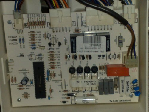

Bonjour; Suite a une panne similaire a plusieurs autres et apres avoir lu les posts sur ce forum, j'ai changer les condo C1 et C2 sur la carte de puissance de mon frigo. Le resultat est que le C1 a cramé tout de suite. Pensant l'avoir monter a l'envers, je l'ai remplacer et pareil, il a cramer. J'ai mis en C1 2.2 uf 450v et en C2 2200uf 25v.
La ref de la bete est: S25D RSS33-A/G 858616801020 il date de 2006. les symptomes sont des claquements des relais,plus de froid dans la partie congel plus de fabrique de glaçons et distribution d'eau par a-coup. Le sav de whirlpool ne repond pas aux mails. Sur la photo, le C1 est celui en bas de la carte au centre en blanc et le C2 sur la gauche a coté de la barette. Est que j'ai bon? Merci pour vos réponse qui m'aiderons j'espere car en plus, c'etait vraiment pas le moment pour les pannes. Bonne journée a tous et merci d'avance.

Vous n'avez fait que agraver,le circuit,surtout le circuit intégré (la barrette comme vous le dite)la carte est en court circuit,un avis je craint le pire.cordialement jean-paul
le 26/08/2009 à 21:13
Changez la carte tout simplement, le constructeur ne préconise pas d'intervention directe sur celle-ci.

Bon, apres avoir changer les quatre condensateurs qui sont en face des relais et aussi le C1 et C2 ça ne marche toujours pas. Finalement, j'ai commander une carte chez Darty. 145 euro. La vieille va etre étudiée par mon ami electronicien et il finira bien par trouver le probleme. Il m'a quand meme dis que c'était du pas cher. Pour lui, il n'y a que la pic qui serait de bonne qualité.

Bruno,
De mon côté, j' ai regardé sur un forum identique en Angleterre et ai trouvé des problèmes similaites.
J ' ai donc pris la décision de changer toute une série de condos. C1, C2 , C5.. , C26
Le tout pour moins de 10 euro.
Plus de bruit au niveau des relais, l' eau est distribuée de manière correcte, vetilateur tourne.., mais : Il ne refroidit pas
C' est quand même sa première fonction.
Je vais voir du côté du compresseur.
Merci de fairs suivre de toute façon les résultats
David
le 08/09/2009 à 09:09
Hello,
J 'ai éffectué quelques vérifications au niveau du compresseur afin de m' assurer du bon fonctionnement de celui-çi.
Ai donc démarrer artificièlement le compresseur et après quelques minutes la temp à commencer à descendre . conclusions compresseur ok
Il me restaait alors à vérifier l' alimentation du compresseur
J 'ai vérifié l' état du relais orange.
Hors tension, il y a bien un contact " repos"
Frigo sous tension, j' ai constaté que le relais était bien alimenté . Bonne nouvelle.
Tension appoximative de 17V
En tension, le relais ne switch pas!!!
Donc ce soir changement de relais et espérons que la carte tiendra le coup
