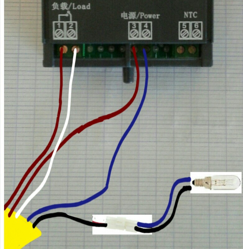

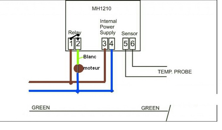

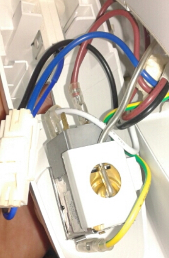

Bonjour possédant un frigo Frigelux sans congélateur MS 112KL, voulais modifié le thermostat par un régulateur de température MH1210A 240V 10a (par besoin d'un frigo à 12℃) un collègue ma fournit un schéma pour mon branchement mais je bloque sur la position 2, le cable bleu s'arrête puis moteur ? Là je ne comprend pas, apres le blanc branché sur le 2, c'est ok, pouvez vous m'éclairer sur la facon que je pourrais faire ? Cordialement.
le 11/05/2017 à 15:59

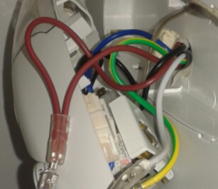

Voici la photo des branchement thermostat, couleur marron en double, le blanc seul branché directement sur thermostat, bleu viens seul se raccorde avec un autre bleu qui part à la lampe et le jaune/vert en direct sur thermostat.
le 11/05/2017 à 17:31
Blanc et rouge au niveau du relais.
Vous devez ensuite ponter le rouge sur le repère 3 pour alimenter le thermostat.Retour du 4 en bleu ensuite.
Votre premier schéma est ok.

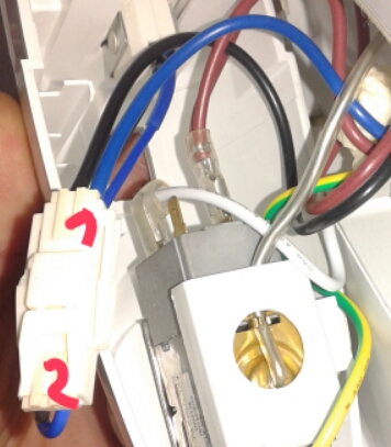

Merci beaucoup Sebmenager, vous êtes un génie, j'ai juste 2 petites questions, le fil rouge est en double, dois je utilisé un fil en 1 et l'autre en 3 ou plutôt mettre les deux rouges directement en 1 puis ponter de 1 à 3 ? Et le bleu que je branche en 4, devrais je le coupé à partir de la fiche ou après ? Merci d'avance, vous souhaitant que du bonheur, bonne soirée.
le 11/05/2017 à 19:10
Et voici ce fameux fil bleu qui me prend la tête :) faut il le coupé depuis l'entrée 1 ou plutôt 2, merci de tout mon coeur, cordialement.
le 12/05/2017 à 09:41
Les fils rouges doivent être reliés. Il faut donc en ajouter un. Le fil bleu doit aussi être doublé, car il doit servir pour le retour d'alimentation de l'éclairage.

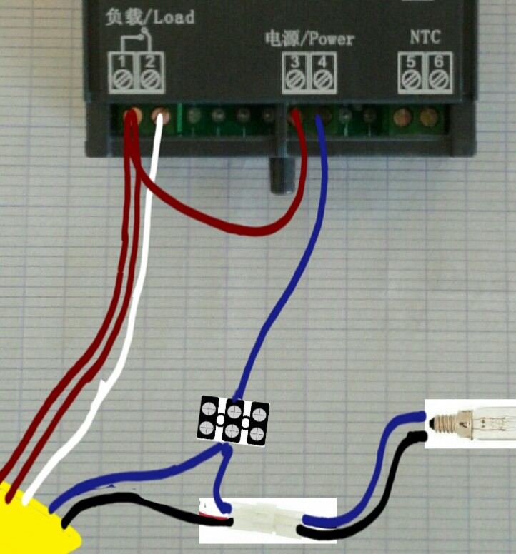

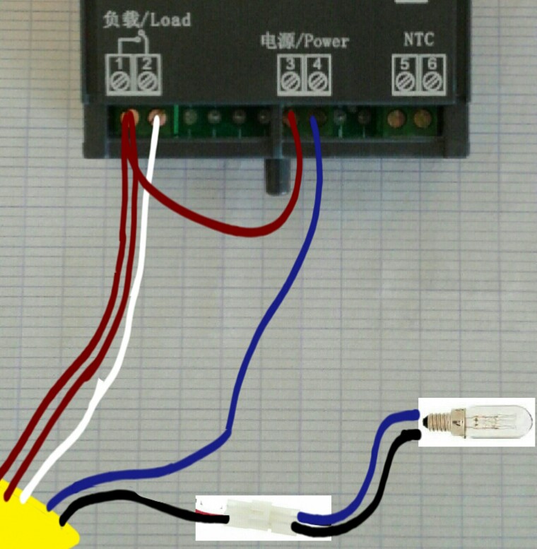

Merci Seb. pour votre réponse et sincérité, étant novice, vraiment pas évident à comprendre, heureusement que vous êtes là, j'avais dessiné un schéma pour me facilité les choses, pour doublé le bleu je ne sais pas comment faire ou ne comprend pas bien, voici une photo, sa m'embête de vous prendre la tête avec mon histoire.
le 12/05/2017 à 11:38
Excusé moi Seb., c'était plutôt ce schéma, pardonné moi.
le 12/05/2017 à 12:14
Oui c'est cela. Le bleu doit aussi revenir au bleu de l'ampoule. Le noir de l'ampoule doit être relié a l'interrupteur de porte normalement.

Ok je comprends mieux comme ça merci beaucoup, pardonné ce novice pour cette prise de tête, quand vous dite "Le bleu doit aussi revenir au bleu de l'ampoule.", je peut mettre un domino pour relié, car il va sûrement falloir coupé le fil bleu pour pouvoir les reliés ?

Voici un exemple, merci.

Parfait...
