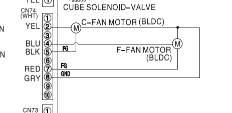

Bonjour à tous. j'ai un soucis avec un réfrigérateur américain samsung rsa1utmg que j'ai acheté d'occasion il y a quelques jours. l'afficheur clignotait et après près d'une heure de fonctionnement l'appareil se'éteint. en fait, ce clignotement est la code erreur 12 (trouvé dans votre forum) et effectivement le ventilateur côté compresseur ne tourne jamais, l'appareil chauffe donc et après 1 heure s'éteint. j'ai changé le ventilo mais sans résultat: le même code erreur et le ventilo ne tourne ps. j'ai testé au multimètre la continuité du câble à 3 fils et tout est OK, le nouveau ventilo relié à un transfo de 12 volts en externe marche nickel (l'ancien par contre ne tourne pas!!!). il me restait de tester la fiche qui alimente le ventilo et là au lieu de trouver 12 v (normalement lorsque l'appareil est branché au secteur) je trouve zéro. Cela vient d'où donc? est ce que le ventilo du compresseur démarre dès le branchement de l'appareil? en continu? A l'aide et Merci

pour verifier l'alimentation du ventilateur compresseur faite comme suit:
appuyer sur power freeze et fridge simultanément pendant 8 secondes puis appuyer une fois sur fridge pour lancer la marche forcée du compresseur et ventilateur compresseur.
FF doit s'afficher et le compresseur doit tournrer
controler sur la carte au connecteur CN74 entre le 2 (fil jaune) et le 8 (fil gris)il doit y avoir 12v.
pour sortir du mode marche forcée, débrancher, attendre 5 mn et rebrancher
le 03/05/2017 à 22:41
Merci chou34, j'ai suivi vos instructions, mis en marche forcée, pris la tensoon entre les bornes 2 et 8, c'était zéro volt (par contre entre 1 et 8 c'était 12 volts). la plaque électronique est HS? y a t il d'autre alternative que la changer? Merci encore.
le 03/05/2017 à 23:54
re
s'il n'y a pas de tension entre 2 et 8, il faut remplacer la carte..

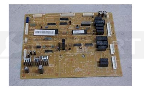

Bonjour mes chers amis, je retourne au forum après avoir changé la carte électronique. hélas, le même problème persiste: code panne ventilo compresseur et celui ci ne tourne pas. Un électronicien a testé l'ancienne carte et m'a confirmé qu'elle ne contenait pas d'anomalies. Si la carte est OK, ainsi que la filerie et le ventilo, est ce qu'il y aurait une sonde de température ambiante qui commande l'action du ventilo selon la température? Où trouver cette sonde et comment la tester SVP. J'ai vu sur le schéma électronique à l'arrière de l'appareil qu'il y a une sonde (Ext Sensor) Merci encore

Ventilateur branché en alim. externe : fonctionnel. Je l'ai remplacé tout de même par un neuf mais toujours ce code d'erreur 12.
Aux bornes 2 et 8 du CN74: 2,7 V en marche forcée FF1.
Aux bornes en bas sur le connecteur de raccordement du ventilateur: 0v, mais pas sur de mesurer correctement vu le connecteur.

le 01/03/2026 à 09:13
J'ai finalement changé la carte et tout est rentré dans l'ordre.
le 01/03/2026 à 10:07
Merci pour ta réponse, mais quelle carte as tu changée, il y en a 2. Merci de ta précision.
le 01/03/2026 à 11:45 [édité le 01/03/2026 à 11:46]
La principale: tu la trouve facilement sur les sites en recherchant avec la réf du frigo RSH5UEPN, ça vaut dans les 150€.
