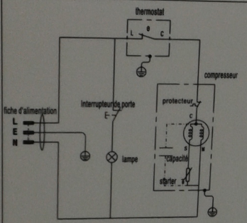

Voici la plaque dans le frigo

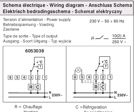

Un shema d'aide à ce sujet, mais peur de faire une mauvaise manip :(
le 27/04/2017 à 09:21
C'est entre les bornes 3 à 1 du thermostat que vous devez effectuer votre raccordement.

Il faudra voir les connectiques du thermostat d'origine.

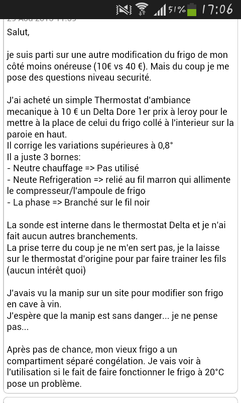

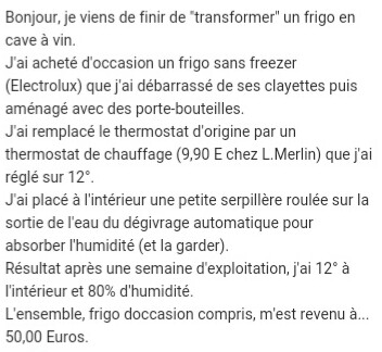

Sa pas pas être facile pour moi de trouvé les connectique du thermostat d'origine, il y à une personne qui à réussi l'opération mais aucune indication de montage précis, je vais voir pour trouver les connectique merci.
le 27/04/2017 à 15:03
Sa y est parvenue a trouvé des info, apparemment le numero du TH d'ambiance n• 1 = blanc et le n• 2 ou 3 = marron pare contre comment faire pour les TH, je vais faire le montage dans une pièce à température ambiante 20/21°C, faudrait mettre les numeros sur 0 ? Merci encore, cordialement.
le 27/04/2017 à 20:45
Non, erreur de ma part, le n°1 du thermostat d'ambiance = noir et le n°2 le marron, je suis pas sûr, quelle galère et surtout quelle aventure :) sinon ya une personne qui à réalisé le schmilblick mais pas d'info sur les numéros utilisé.
le 28/04/2017 à 02:04
J'ai testé au avec un multimetre aiguille du TH d'ambiance sur T° 15°C les cosse 1 et 2 ont du jus, et aussi testé sur T° 25°C plus de jus, donc je suppose que les cosses sur le TH d'ambiance sont bien le numéro 1 et 2, les couleurs de fils branché sur le TH d'origine, 2 marron qui ce relie sur une fiche, parallèlement un fil blan et à l''opposé un fil vert/jaune, je ne comprend pas plus haut la personne utilise le marron et le noir, mais chez moi le noir n' est pas branché sur le TH d'origine mais à part, il est branché avec un fil bleu, selon vous, quelle démarche à suivre pour fixé deux fils du TH d'origine sur les cosse num. 1 et 2 du TH d'ambiance et quelle couleurs ?, merci.
