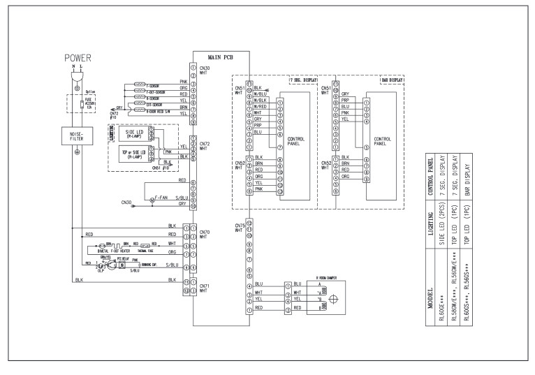

Voici la suite de mes déboires.
Pour confirmer mes craintes j'ai quand même fait venir un technicien (68€ déplacement+MO) qui m'a confirmé que c'était bien le compresseur qui était bloqué. Pour lui la réparation ne vaut pas le coup.
Pour te répondre yanrev, tu n'as pas tout à fait tord.
Effectivement, Samsung couvre une garantie de 10 ans sur les compresseurs de type "inverter digital".
Sur le descriptif commercial, il est stipulé que mon modèle bénéficie de ce type de compresseur (voir lien). J'ai donc contacté Samsung qui eux m'affirme le contraire.
Si je regarde le schéma électrique (voir photo) de mon modèle, effectivement je ne vois pas de compresseur inverter.
Donc entre la fiche commerciale et le schéma technique il n'y a pas de corrélation.
Je l'ai donc dans le baba.
Un peu léger la durée de vie d'un compresseur chez Samsung 4 ans.

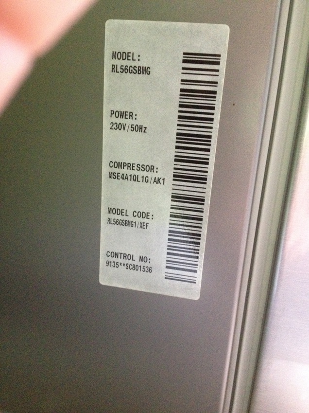

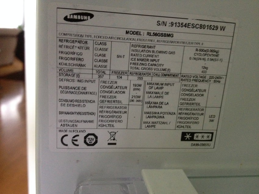

le 30/04/2017 à 19:01
Bonsoir
c est étonnant que samsung te dise le contraire
fais une photo de la plaque signalétique sur le coté de l'appareil et à l'intérieur .
pour voir les numéro de série et je me renseignerai pour voir si oui ou non le compresseur est bien garanti 10 ans.
Si c'est le cas tu n auras qu'à payer la main d oeuvre et les fournitures qui vont avec.
le 01/05/2017 à 11:33
Si tu as la possibilité de te renseigner, je veux bien.
J'ai essayé de faire des recherches par la ref du compresseur, mais sans succès.
le 01/05/2017 à 11:59
et la deuxième photo.
le 04/05/2017 à 15:56
Bonsoir Max
J'a eu la réponse et malheureusement ce n'est pas un modèle dont le moteur est garanti 10 ans.
