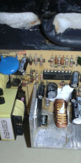

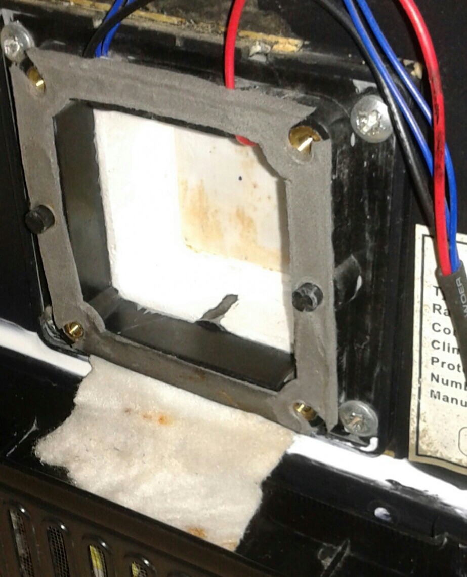

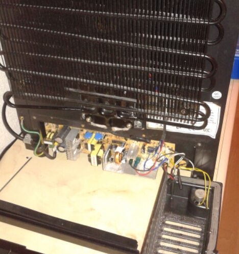

Bonjour, ayant acheté ce petit frigo d'occase pour affiné quelques morceaux de fromages, j'entends des greeziment bizarre au niveau des composants arrière et après avoir coupé le courant je demonte ce dernier et m'aperçois qu'il y a comme un morceau de cotton ou filin mouillé qui dépasse. En regardant de plus près je vois qu'il à été trafiqué, il y a des cables assemblées mal positionnée qui remontent vers le haut ce qui laisse un écart entre la caisse et le cache de protection arrière de sorte que les gouttes tombait sur les composants. J'ai mis du scotch entre le cotton ou filin et le cache protection espérant trouvé une meilleure solution si possible grâce à votre aide, merci d'avance et désolé pour pour l'embettement, cordialement.

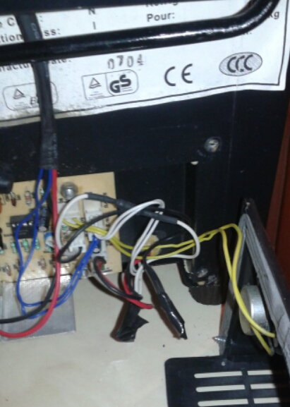

Voici les fils assemblées qui montent et empêche la bonne étanchéité du support, aussi il y a ses cables scotché dont aucune idée de ce qui a pu être fait, réparé ou modifié ?

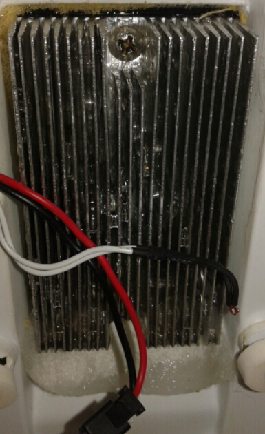

Enfet je m'aperçois que le morceau de filin mouillé qui ressort a l'arrière est les même que celui a l'intérieur qui est plutot sec actuellement, je ne comprend plus rien désolé pour l'embêtement et merci pour vos solutions et contributions.

Le morceau de filin sert de conducteur à l'eau de condensation qui se dépose sur le radiateur à ailettes. Il faut trouver une solution pour que l'eau s'évapore à la sortie. Le ventilateur présent est il fonctionnel ?

Bonjour merci pour votre réponse net et précis, oui le ventilateur fonctionne, ce qui m'embête avec ce filin c'est que j'ai un morceau a l'intérieur (qui evacue) mais aussi a l'arrière, si je coupais le filin arrière et le bouché avec du sillicone sanitaire croyez vous que sa pourrais le faire ? on dirait qu'il à été trafiqué, mais aucune idée sur ce qui à été fait, merci encore.

Bonjour ayant des nouvelles, apparemment il me manque un capot de protection et la goulotte permettant d'évacuer les condensats, avez vous une idée du montage ou est il possible de m'éclairer ? Merci d'avance.
le 21/04/2017 à 17:25
Vous pouvez vous fabriquer une petite gouttière avec un réservoir de récupération. Mais ne boucher pas le trou, car vous déplacerez le problème à l'intérieur de l'appareil.
