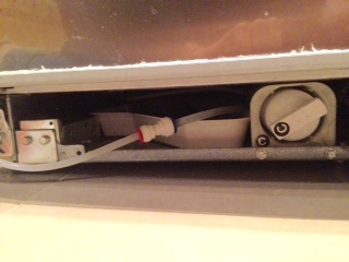

Bonjour à tous, j'ai un frigo américain whirlpool 20ri-da + PT. J'ai besoin de changer le logement du filtre à eau. Je n'arrive pas à trouver comment le sortir : j'ai ouvert la grille du bas devant et il est coincé derrière une barre en fer (cf photo). J'ai ouvert derrière et c'est juste galère : Il semblerait qu'il faille que je démonte beaucoup d'éléments avant de parvenir à celui-ci. Est-ce que quelqu'un a la solution ? Help !

C'est par l'arrière que vous interviendrez. L'électrovanne doit être démontée, et s'il s'agit du nouveau modèle de réceptacle, il faudra la fixer différemment sur le châssis de l'appareil.

Bonjour, et merci de m'avoir répondu ! Je vais donc m'y atteler. Pour la première fois réparatrice de frigo, je ne voulais pas me tromper ! Merci 1000 fois.
