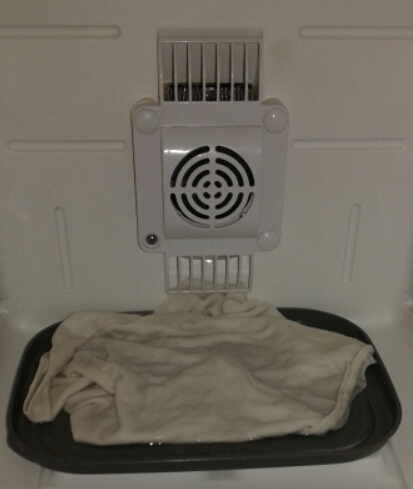

Bonjour merci de m'avoir accepté, en effet j'ai acquis un mini réfrigérateur vitré semi conducteur ex-mini bar d'hotel sur lebon*** en occas. Il na pas d'écran pour la T° hormis un bouton que l'on peut tourné sur High, Middle ou Low. Acheté pour affiné quelques fromages maison le premier jour j'ai mis le bouton sur Low afin d'avoir le moin de froid avec thermomètre a l'intérieur, j'obtiens 8° au dessus et 5° en dessous, trop froid pour le fromage je met sur High et j'obtien 12°dessus et 9° dessous je me dit tout est ok quand je m'aperçois qu'au niveau du ventilateur il y a une mèche de feuille de laine qui ressort avec des gouttes dessus qui coule vers le bas mais vu qu'il n'y a pas d'évacuation d'eau je suis obligé d'éponger tout les jours ( sa fait 3 jours), ma question d'où peut venir ses gouttes ? Y a t il une fuite ? Aussi est il possible d'augmenter la T° ? Si oui comment faire ? Je vous embête avec mes histoires excusé moi mais je suis vraiment perdu, merci d'avance pour vos contributions, cordialement.

C'est sans doute l'eau de dégivrage que vous voyez et il ne serait pas étonnant que le filin soit un simple conducteur de cette eau à récupérer dans un bac qui n'était peut être plus avec l'appareil.
le 28/02/2017 à 16:04
Merci beaucoup Sebmenager, je ne savais pas qu'il existait ce genre de methode dans les mini frigo de mon genre, j'ai mis un bac de récupération, je vous remercie de tout mon coeur et vous souhaitons que du bonheur, cordialement.
le 28/02/2017 à 16:32
Re bonjour je voulais juste envoyé des photos pour vous montré, car vidé hier je m'aperçois que c'est déjà presque plein, voilà merci d'avance de me faire signe si vous voyez que quelque chose cloche, cordialement.

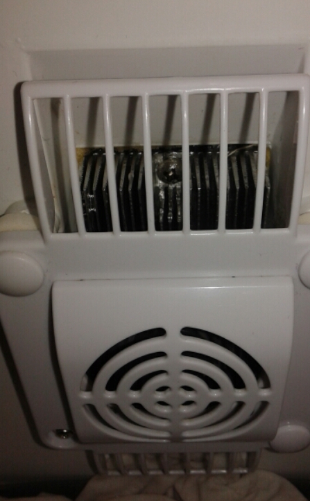

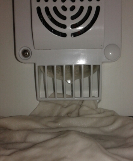

Une autre avec cette pièce mouillé ou fraîchement humide
le 28/02/2017 à 16:42
Voici le filin ou les gouttes tombent.

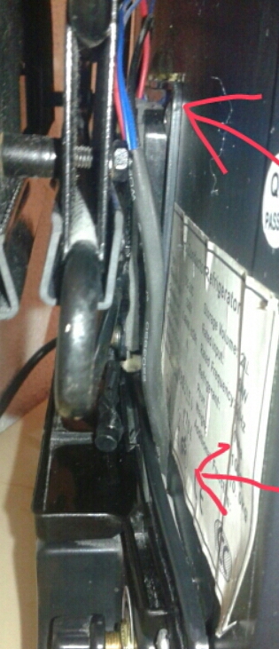

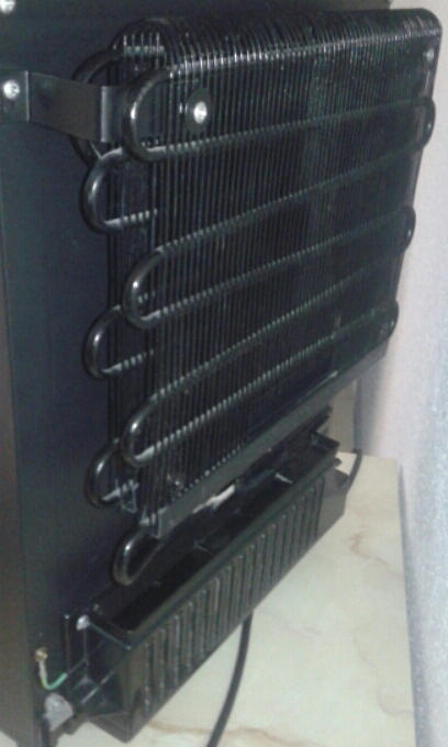

Bonjour, je me permet de partagé des photos afin de définir si j'ai un compresseur, enfet je ne sais pas si sava vous aider, merci d'avance.
le 02/03/2017 à 17:43
Pare contre je m'aperçois qu'il y a eu trafiquage dessus, on vois des fils sortir d'un endroit non dédié et qui vont en haut, ils sont assemblé, je ne comprend rien, Avez vous une idée ? Je vous embête excusé moi, cordialement.

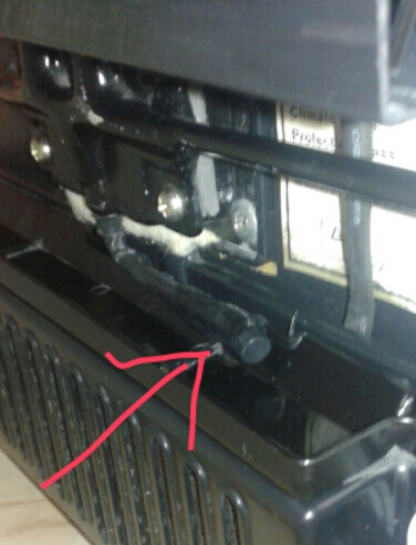

Et pour finir il y a une genre d'évacuation d'eau a l'arrière, par contre elle est scellé, c'est un tube en metal soudé fermé (aujourd'hui j'ai éponger moin d'eau que précédemment, je me dit peut être qu'il na pas tourné un moment donc peut être que c'est normal) bref merci pour votre aide et partage.
le 02/03/2017 à 18:01
C'est un appareil à absorption. L'évacuation de l'eau de dégivrage peut se faire à l'arrière, il faut voir; mais pas très visible depuis vos photos.
le 02/03/2017 à 19:08
Merci pour votre réponse rapide, j'ai du modifié les photos car pas possible d'envoyer car image trop lourd, j'ai du modifié, sur le tube qui sort a l'arrière il y a un caoutchouc qui le protège a l'intérieur il y a comme le bout d'une sonde, je ne sais pas si c'est possible de scier le bou afin que l'eau s' évacue, pare contre en dessous du genre de bol de récupération il y a de l'électronique c.à.d genre de bobine, carte mere etc... ou la la j'ai voulu faire benefice en achetant occas. mais la c'est pas évident pour moi, heureusement que vous êtes la pour éclairé ma lanterne merci beaucoup.
