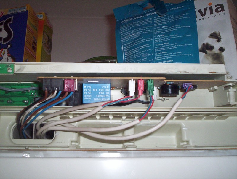

Bonsoir
Cet été en juillet nous avons coupé le moteur frigo seulement de notre combiné (la référence est KGK 4034 de l'anée 1999 frigo/congélateur à 2 moteurs séparés).
de retour après 1 mois nous rallumons le frigo qui se remet en route
q.q temps après la température descend à 5° génial mais.......
entre 5 et 6 h plus tard le froid diminue (env 13°)
Si je le laisse la température monte à 25 avec des bip bip en plus
nous éteignons le moteur, le rallumons, enfin la température redescend pour remonter de nouveau q.q heures plus tard.
moralité nous devons tous les 5 à 6 heures éteindre et rallumer le frigo pour conserver le froid
j'ai démonté la platine mais maintenant il bip toutes les 2 minutes, obligé de dessouder sur la platine le "bipeur"qui nous rendait zinzin, a priori le contact aimanté de la porte ne fonctionne plus ???
Qui peux m'aider et qui a eu ce type de pble
ci-joint photo de la platine
le 20/08/2009 à 19:24
Si le contact de porte ne fonctionne plus, il est normal que la température augmente. La production de froid est stoppée et l'appareil bippe.
Un contact ILS peut-être en cause associé avec un aimant sur le dessus de la porte.
le 23/08/2009 à 17:04
bonjour, meme avis que sebménager.
