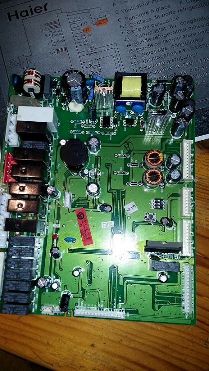

sur la carte électronique il y a un bouton test.
1 première pression le compresseur doit tourner les ventilateurs aussi
1 deuxième pression le compresseur s'arête les ventilateur aussi et la résistance de dégivrage fonctionne.
1 troisième pression pour retour a la normale.
ca vous aidera pour prendre les mesures au niveau du compresseur

le compresseur n'est pas alimenté, un code F1 s'affiche en face avant et la LED rouge de la carte est allumée......que faire?
le 24/02/2017 à 19:47
F1 indique un défaut de la sonde de température réfrigérateur.
elle est située en haut a gauche du réfrigérateur vers le volet d'air.
vous pouvez la contrôler de la platine en mesurant sur le connecteur CN4 entre la pin 5 et 6 (les deux fils blancs).

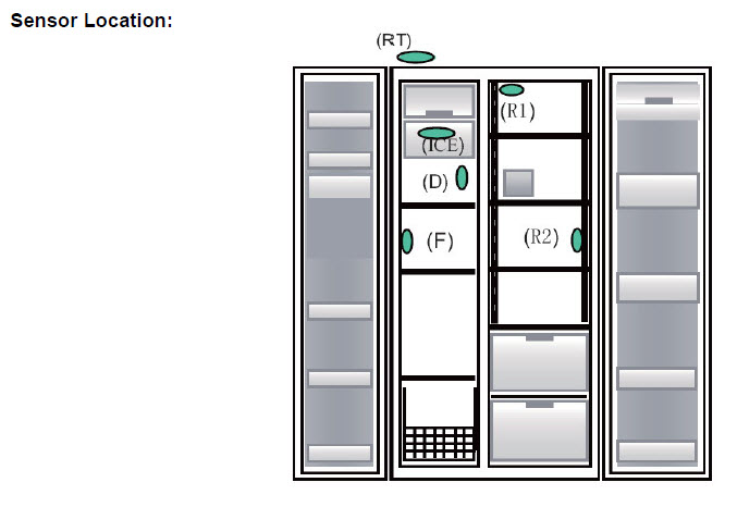

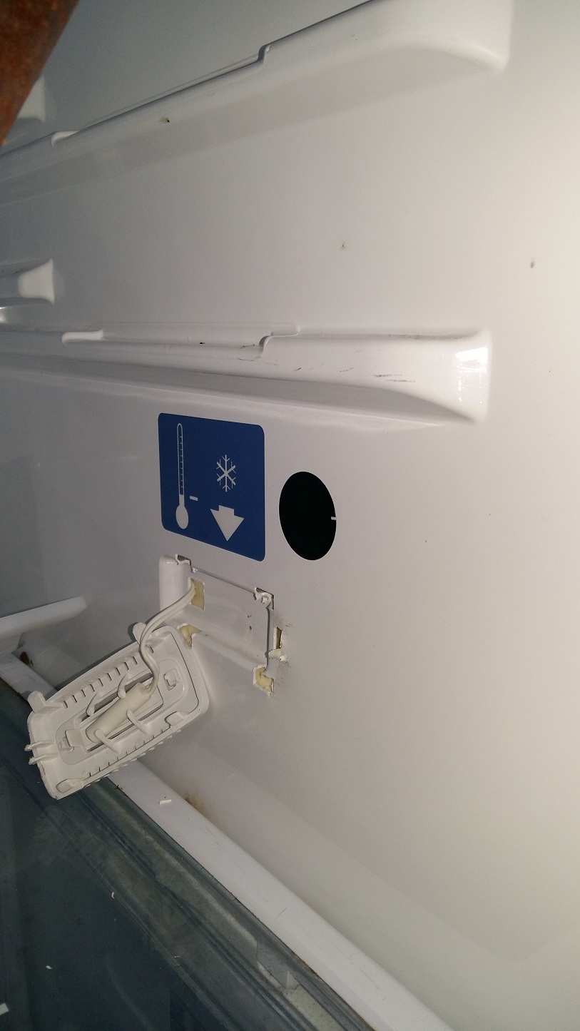

Merci pour les infos; en effet j'ai un circuit ouvert sur les 2 fils blancs de CN4....par contre, il semble que la sonde soit située en bas à droite de la partie frigo (photo). comment la démonter pour la changer?
le 25/02/2017 à 19:01
non, ce n'est pas celle ci
c'est la sonde r1 située vers le volet d'air en haut a gauche du ref

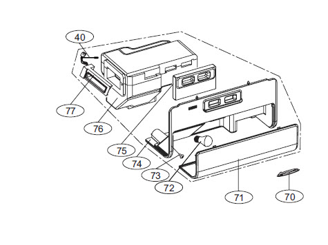

ci joint l'emplacement des sondes
le 25/02/2017 à 19:16
re
c'est la piece repere 40 sur la vue
la reference de la piece est 0064000034

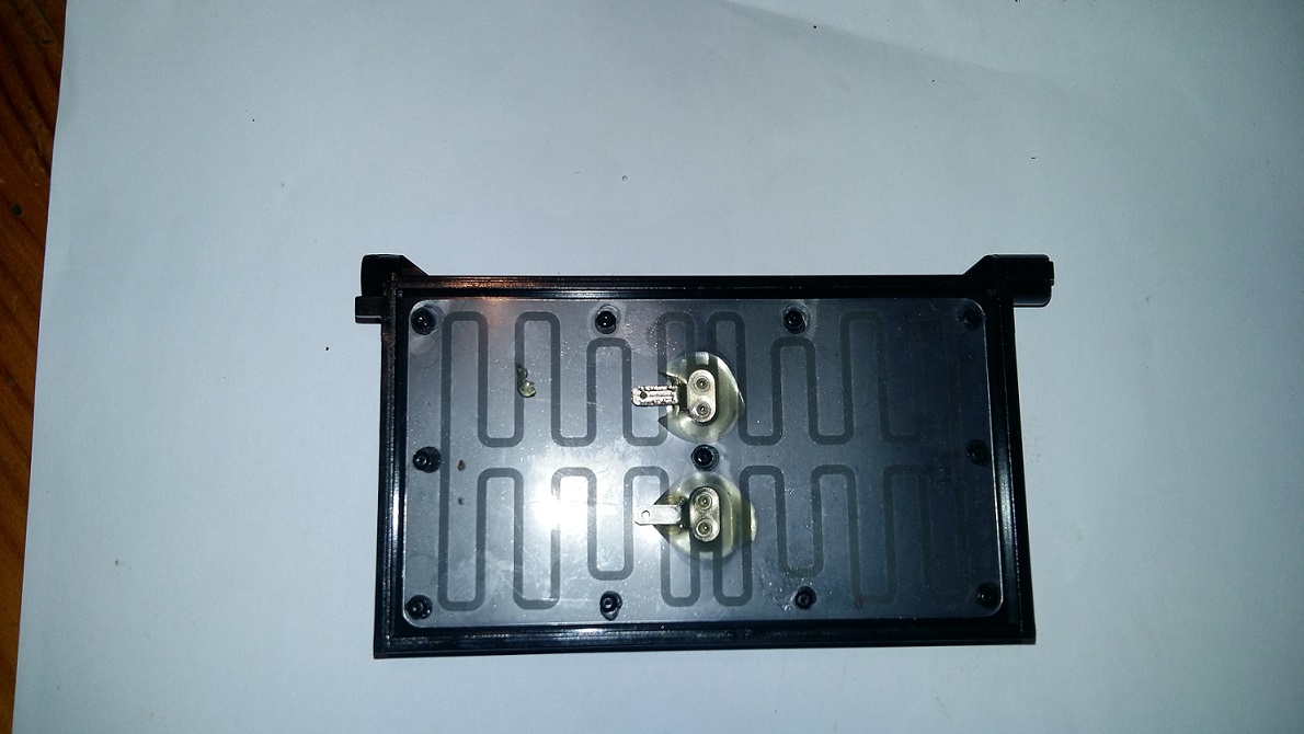

il semble que la sonde soit intégrée au volet d'air non? (photo).
La valeur varie peu, de 130 à 140 ohms, est-ce normal?
le 26/02/2017 à 18:14
ceci est une résistance pas une sonde.

Alors je ne trouve pas la sonde!!!!
le 26/02/2017 à 23:05
essayez de piquer les fils de la sonde que vous avez mis en photo avec une épingle et testez au CN4 pour voir si c'est bien ce câblage qui arrive pin 5 et 6.
dans ce cas ce sera cette sonde qui est en cause.

Comment demonter cette partie du frigo ou la sonde numéro 40 . Merci pour votre réponse.
