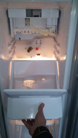

Bonjour, hier, j'ai retrouvé le moteur qui entraîne la vis sans fin bloqué. J'en enlevé le bloc, et à l'intérieur, tout les glacons étaient collés et la vis sans fin était pris dans de la glace.
Je l'ai remonté, il fonctionne à nouveau.
J'ai compris d'ou vient le problème:
de l'eau coule dans le bac qui sert à fabriquer les glaçons. Ce bac se retourne une fois que les glaçons sont fait. Dans mon cas, ce bac se retourne avant que l'eau est le temps de geler. Donc,l'eau arrive dans la bac de récupération et tombe directement par la sortie glacon (là où l'on pousse la languette avec le verre.

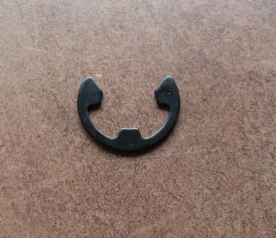

Je possède ce frigo depuis 2011 et jamais eu aucun soucis. JE n'ai rien touché entre temps et je ne sais vraiment pas d'où cela peut-il venir.J'ai trouvé cette pièce dans le lavabo où j'ai nettoyé le bac. Vient-elle de mon frigo? Slts
le 17/02/2017 à 12:46
C'est un circlips. Il doit se monter sur l'axe de la vis d'entrainement des glaçons.
Concernant l'eau, il faudrait vérifier s'il s'agit d'un trop de remplissage du bac à glaçons au préalable.

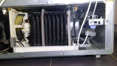

Bonjour, j'ai démonté et nettoyé l'arrière du Frigo. C'était bien crado...
Je l'ai débranché pendant 20mn également.

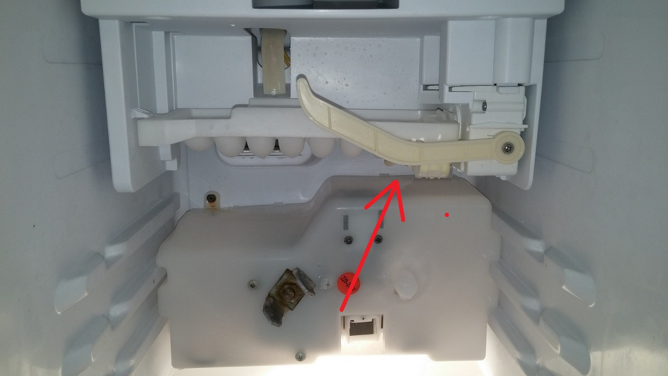

J'ai vraiment l'impression que ce bac à glaçon (celui où se déverse l'eau pour les congeler), ne sait plus où il en est et benne les glaçons au ptit bonheur la chance...
Dès que je tire des glaçons à la porte avec la languette, le bac à glaçons se retourne et vide sa flotte qui n'à pas eu le temps de congeler...

Ce pourrait être la sonde de température située sous le bac qui donnerait une mauvaise information. Il faudrait vérifier sa valeur, ce doit être une CTN.
le 19/02/2017 à 17:47
Yes, j'ai aussi pensé à la sonde (elle se truove sous le bac, flèche rouge). Mais je ne sais pas du tout comment la tester et par quelle manière.
Si tu as un lien pour que j'en achète une autre et je la changerais. Ça doit pas être bien compliqué
le 21/02/2017 à 15:50
la sonde n'est pas detaillée, il faut remplacer la fabrique complette.
sous le moteur de la fabrique, il y a un bouton test, verifiez qu'il ne soit pas resté enfonçé.
