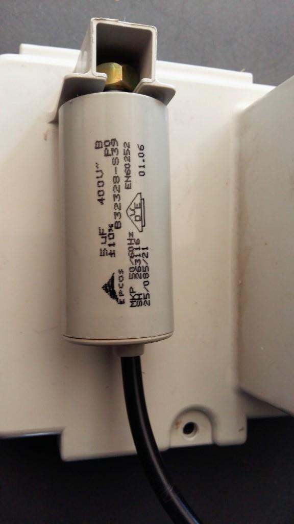

Même problème sur un Whirlpool ARC 4190
La lumière clignote et un relais claque au même rythme dès que l'on ouvre la porte du frigo. J'ai vu sur une autre discussion que pour des modèles proches il fallait remplacer un condensateur de puissance. J'ai trouvé un condo de 5 µF (à l'extérieur du module electronique au bout d'un cable noir). A la mesure il ne fait effectivement plus que 1.5 µF. Je l'ai remplacé par un 4 µF que j'avais sous la main. Malheureusement le clignotement continue. Pensez vous que cela puisse être lié à la différence entre 4 et 5 µF ?? Dois commander un 5 µF pour tenter la réparation ?
Les autres condensateur chimiques de la carte électronique n'ont pas de signes de gonflement.

Nous avons changé la capacité + 2 autres sur la carte d'alimentation en amont de la carte électronique. Rien ne change.

ce condensateur doit plutôt être relié au moteur. dans votre cas, c'est un composant électronique qui est certainement en cause.
