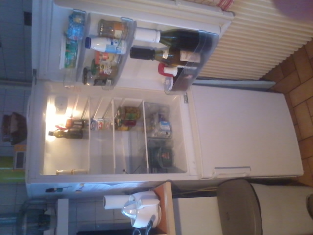

J ai un conbiné frigo congel(en bas ) continental edison
L eau gèle dans l évacuation , il se forme un glaçon dans le tuyau qui descend dans le bac d évaporation
Je dois le décongeler toute les semaines
Avez vous une réponse a ce problème
Je l ai acheté neuf et le problème est survenu 15 jours après
Merci pour vos réponses

Si l'orifice est bien dégagé jusque sur le bac de réception, si une résistance de dégivrage n'est présente ou HS, alors il y aura peut être une soucis de conception. Voyez avec votre SAV, c'est le mieux.

l orifice est bien dégagé car je peux passer un fil electrique jusqu au bac de récupération
J ai cet appareil depuis 2 ans et le problème a toujours étè présent
Malgré de nombreuses tentatives auprès du vendeur , je n ai aucune réponse
Si ce n est "de l instant ou il fait du froid c est a moi de régler le problème
Peux t on facilement changer une resistance
