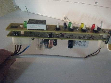

Je suis à la recherche du schéma électrique du congélateur armoire Thomson modèle CVE21A.
Mon Pb : Le tableau de commande s'éclaire normalement mais le Cong ne fonctionne plus.
Je débranche le fil bleu sur le moteur : le tableau ne s'allume plus, mais le cong fonctionne en continu.
Avant de changer le circuit électronique (+100€), je voudrais être sur que c'est lui qui est en panne.
Merci pour les conseils

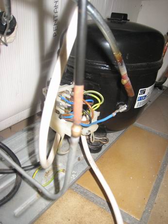

Le fil bleu part du circuit imprimé, dernier connecteur tout seul *** *X, et va sur une cosse sur le boitier (Klikson) à côté du compresseur. (voir photo)
Je fais une 2ème réponse avec une autre photo

2ème message avec une autre photo

Si le froid est fabriqué correctement en direct, vous pouvez sans problème incriminer la carte électronique de votre appareil.
