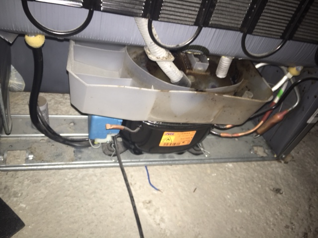

Mon frigo congélateur se trouve dans mon garage qui descend en dessous de 10 degrés ( non isolé)
Des lors hier soir en voulant chercher quelque chose dans le congel, je me suis aperçu que celui ci ne fonctionnait plus.
tout était en train decongeler.
je l'ai donc débranché rebranché mais au bout de 15 mn , rebelote il s 'est arrêté et etait pourtant bien descendu a -35 degrés.
il fonctionne donc.
il me semble que la température ambiante jour un rôle primordial dans son fonctionnement.
j'ai bien compris les plages de fonctionnement , le mien est donc N-T.
De 10 a 43 degres.
j 'ai pris une photo de l arrière car ne comprend ou est la fameuse sonde qui détecte la température extérieure..
Que puis je faire ?
Comment faire en sorte que l ensemble puisse fonctionner a part isoler le garage...
mettre du polystyrène autours de l'ensemble , de la sonde ?
merci de votre aide

Ce n'est pas une sonde, c'est la conception de l'appareil qui ne lui permet pas de fonctionner dans une pièce froide de manière correct.Placez le dans une pièce tempérée, votre appareil fonctionnera normalement.

ce type de réfrigérateur double portes ne fonctionne que dans une pièce normalement chauffé car la régulation se fait par le thermostat qui est situé dans la partie réfrigérateur.
en clair plus le réfrigérateur est sollicitè par la température ambiante plus ont accumuleras du froid du la partie congelateur
