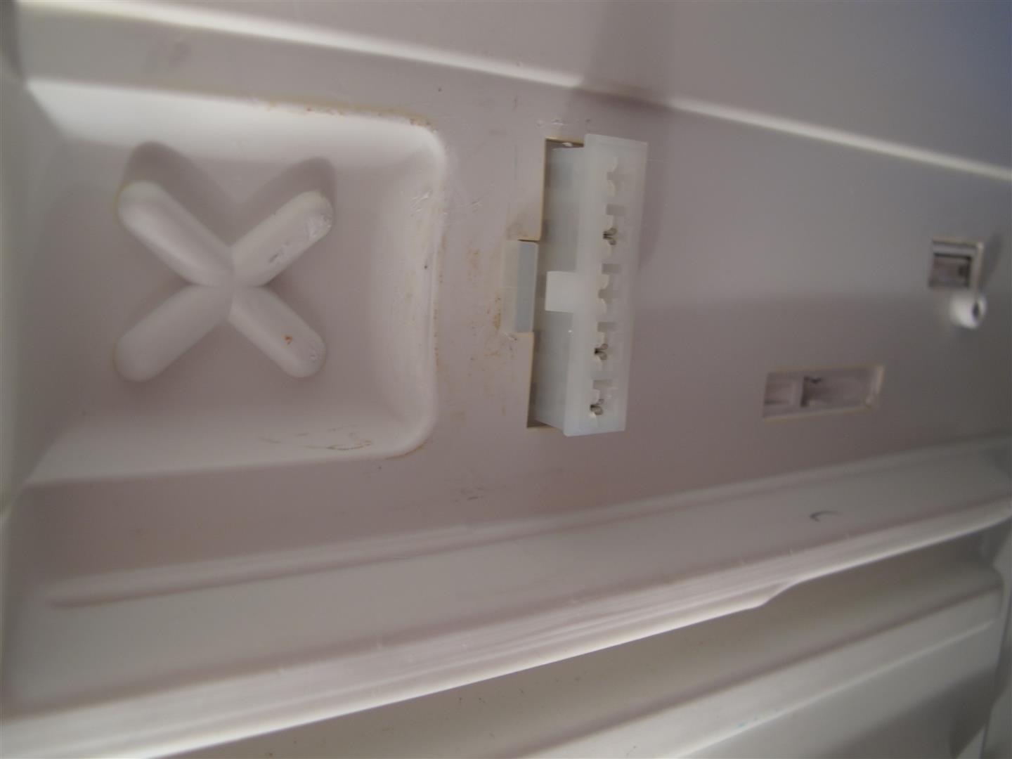

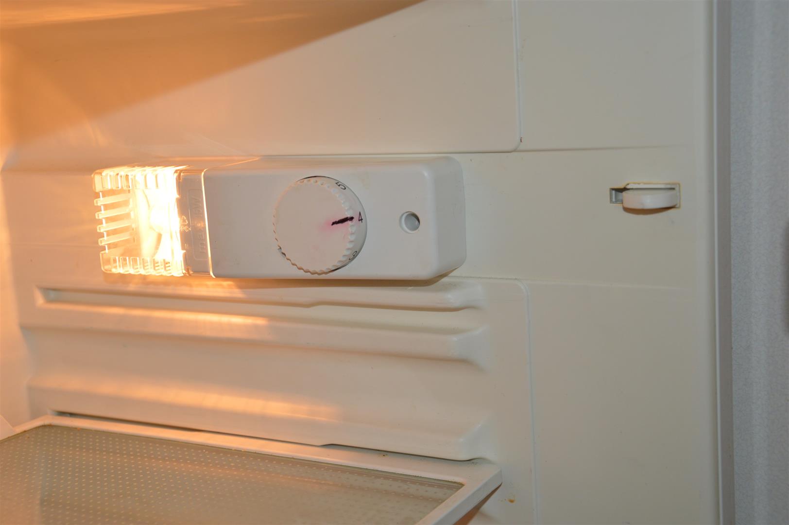

Objet: FRIGO Modéle: Siemens KI 28V03.
C’est un modèle de 250 Litres encastrable à une porte, avec un congélateur dans sa partie supérieure.
Le Frigo fait du froid mais régule mal : La température varie de trop, (entre +8° et -2° et le congélateur descend à -30° ), j’aimerais faire un remplacement du THERMOSTAT avant d’envisager son remplacement.
Mais je n’arrive pas à le démonter, une fois la vis de fixation retirée, j’ai essayé de le tirer et de le pousser dans tous les sens, il bouge mais ne sort pas... il semble y avoir un connecteur à l intérieur !!
J’ai abandonné par crainte de le casser...
Au vu de la photo jointe pouvez-vous svp, me donner un conseil si vous avez déjà une expérience dans un modèle semblable ?
J’aimerai aussi démonter l'interrupteur d’éclairage mais je ne vois pas comment faire.., avez vous aussi un conseil à me donner svp ?
Merci pour votre réponse.
Bonne année 2017.
Félix
le 31/12/2016 à 11:22
Extrayez la manette de thermostat, puis le cache ampoule. Vous devriez trouver une vis complémentaire sous l'un de ses deux éléments.

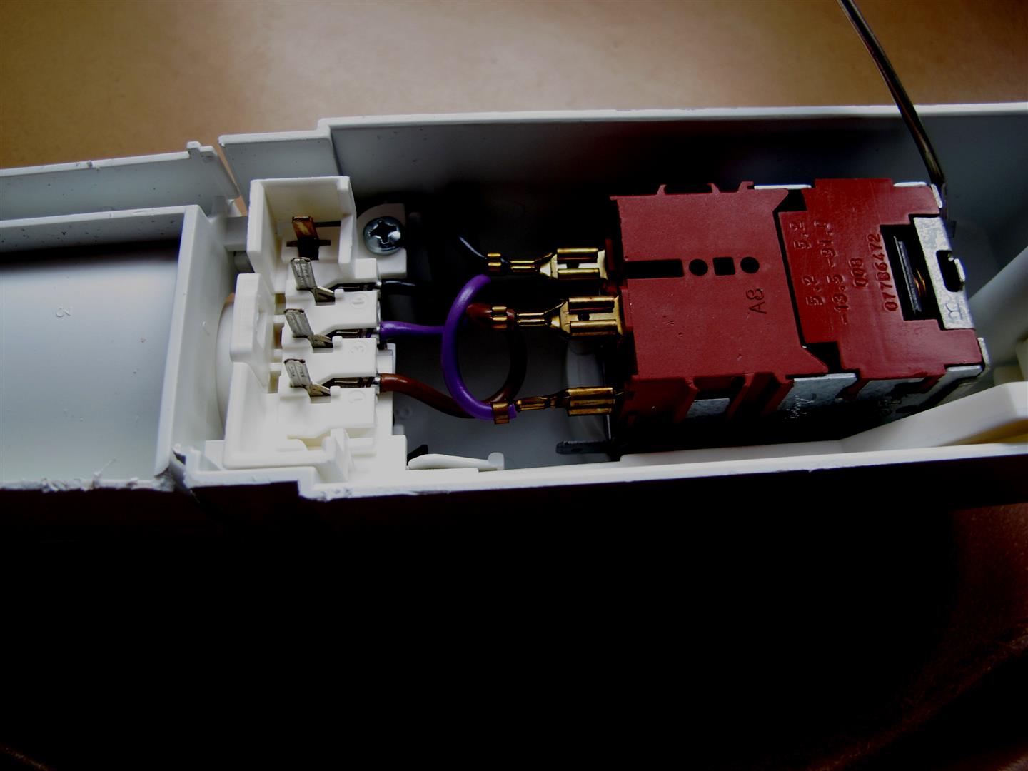

le 03/01/2017 à 18:26
J’ai finalement réussi a sortir le boitier thermostat.
C’est le connecteur qui est verrouillé. Le connecteur a un ergot plastique coté femelle (frigo) qui est dur a sortir de l‘œilleton qui lui est associé coté mâle (boitier) ( voir la photo jointe). Il faut insister en tirant et en poussant vers le font du frigo pour le déboîter.
Bonne année 2017
Félix
le 03/01/2017 à 18:31
Ci joint le deuxième photo: Connecteur femelle avec ergot coté frigo.
Félix
