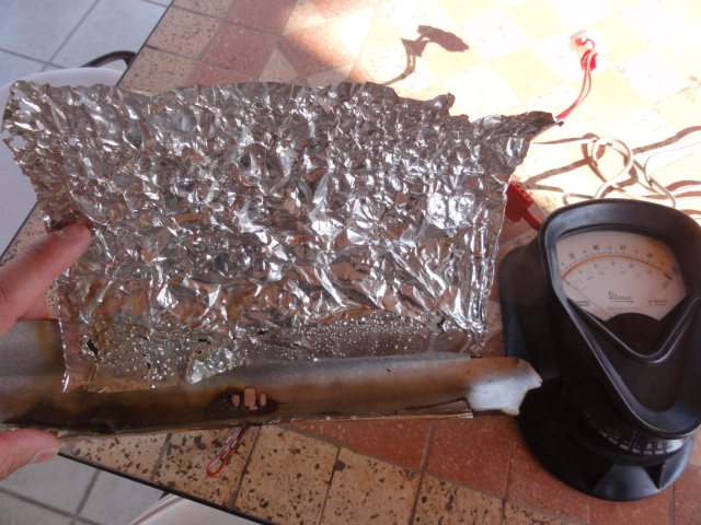

Bonjour, je degivre mon frigo manuellement toute les semaines car il ne veut plus s'en occuper tout seul. J'ai deja changé la sonde de dégivrage et l'ai déplacée du côté le plus froid mais cela n'y a rien changé, ces frigo ont eu une modification pour ce problème et le mien a été modifié donc je pense que le problème vient d'ailleurs, est ce que vous auriez une idée je vous pris, le code panne est le 7, avant que la glace ne bloque le ventilateur. Merci d'avance.

Voyez la résistance de dégivrage en ce cas.

Bonsoir et merci beaucoup pour votre participation, connaissez vous la valeur theorique de cette resistance s'il vous plait?

Sans doute dans le 80 ohms.

Bonjour, merci pour les indications, voici donc arrivé le jour du dégivrage manuel et du démontage, la valeur de la résistance est de 2 KOhms (20000 ohms) !! est-ce que cela est normal ?
J'ai essayé de joindre une photo,la resistance semble en mauvais état..
Codialement

Oui, effectivement, son remplacement sera nécessaire.

Bonjour, voici donc un petit récapitulatif:
Commande des deux résistances (celle qui est fixée sur l'évaporateur et celle qui est dessous et qui sert à l'écoulement de l'eau).
Reçu et montées hier , valeur 50 € les deux..... j'attends une bonne semaine , c'est à peu près le temps qu'il fallait pour que le ventilateur soit pris dans la glace et je vous tiens au courant.
Encore merci pour votre aide.

Bonjour, le frigo ne givre plus depuis la réparation et il fonctionne très bien, merci beaucoup à ceux qui m'ont aidé sur ce forum.
bonne journée, Bolk.
