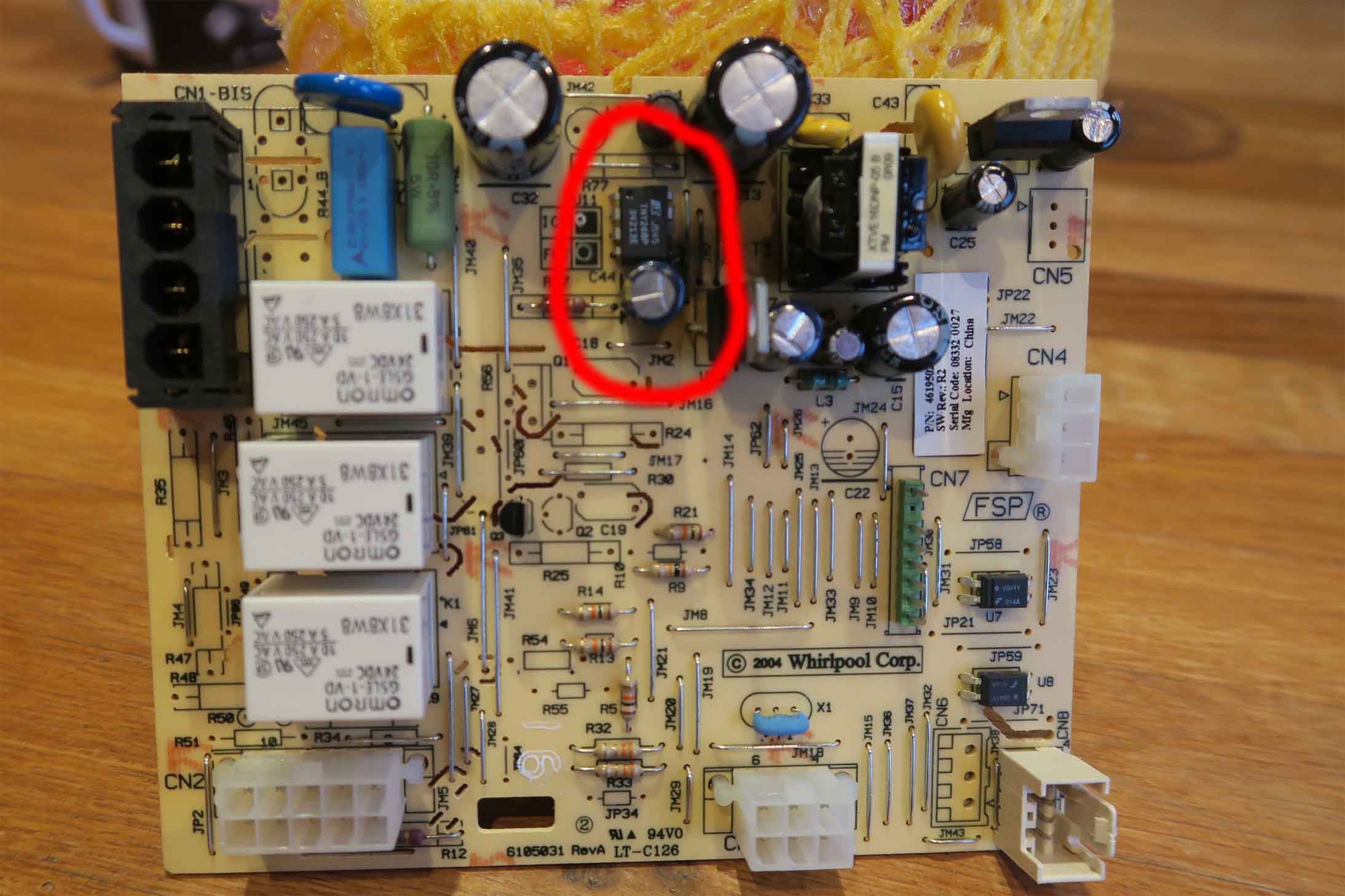

Mon frigo Whirlpool ART 459 est en panne d'alimentation électrique.
Sur la carte électronique P/N 461 950 267 132, le circuit intégré TNY268PN est explosé...!
J'ai remplacé ce circuit intégré. Le frigo a fonctionné 5 minutes et à nouveau, ce circuit a explosé...!
Je n'ai pas le schéma de cette carte.
Il y a certainement un autre composant défaillant provoquant l'explosion de celui-ci.
Quelqu'un a t'il une idée sur le ou les composants à remplacer en sus du TNY268PN...?

Le problème peut également venir d'un organe de l'appareil, qui sous l'alimentation électrique fournie par le module, et en court-circuit, fait sauter de manière récurrente le composant électronique.
le 02/07/2016 à 19:27
je pense qu'il serait bon de contrôler les diodes présentes sur la carte puis de remplacer les condensateurs chimiques autour du tny, s'il s'agissait d'un organe défectueux, je pense que ce serait un triac qui sauterait voire le microcontroleur, avant de fait éclater le tny,
cela dit, je peux me tromper..

remove and replace the condensers c13 and c32 15 uF / 400V
