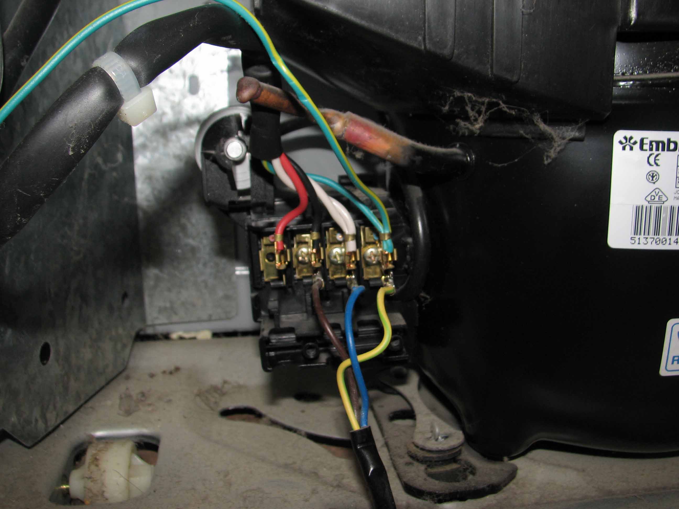

bonjour est il possible de brancher le compresseur en direct,pour le verifier ci joint photo
le 24/07/2009 à 16:51
Le fil bleu toujours avec le fil bleu, vert/jaune ne pas toucher, et enfin le marron avec le rouge ou le blanc.
