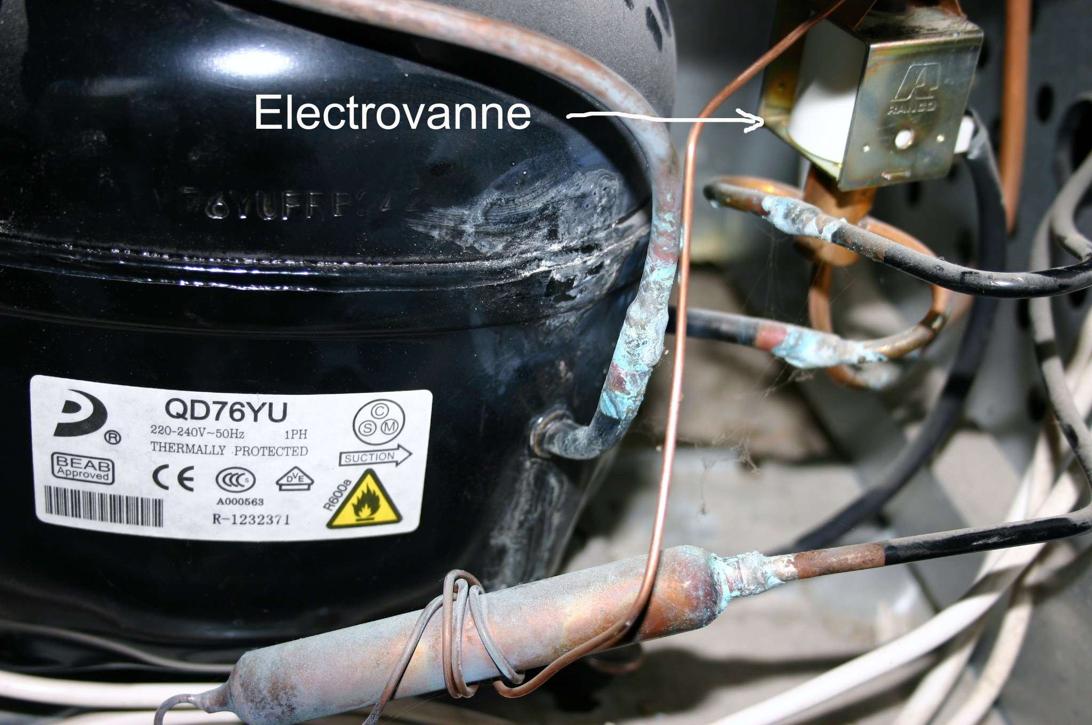

Je possède un congélateur Brandt CA274 qui fait des "clac clac clac...." très forts à chaque démarrage du compresseur et ce à la fréquence de 1 ou 2 fois par seconde pendant un temps variable de 10 à 60 secondes. Ensuite le bruit s’arrête et le compresseur tourne normalement.
A noter que le bruit provient de l’électrovanne située derrière le compresseur (voir photo jointe) et que lorsque le problème se produit, l’afficheur de température clignote à la même fréquence que la commande de l’électrovanne.
Merci d’avance de votre aide pour la résolution de ce problème.

Je viens de procéder à l'échange du condensateur mais le canard est toujours vivant!
J'ai ensuite déconnecté l'électrovanne.
Dans ces conditions, on peut entendre la commutation d'un petit relai au niveau de l'afficheur de température et on peut se rendre compte que le compresseur tourne dès le début (avec des à-coups) pendant toute la période de d'instabilité.
J'ai arrêté mon diagnostic à ce stade car je ne sais pas comment accéder au circuit de commande qui se trouve dans la poignée.

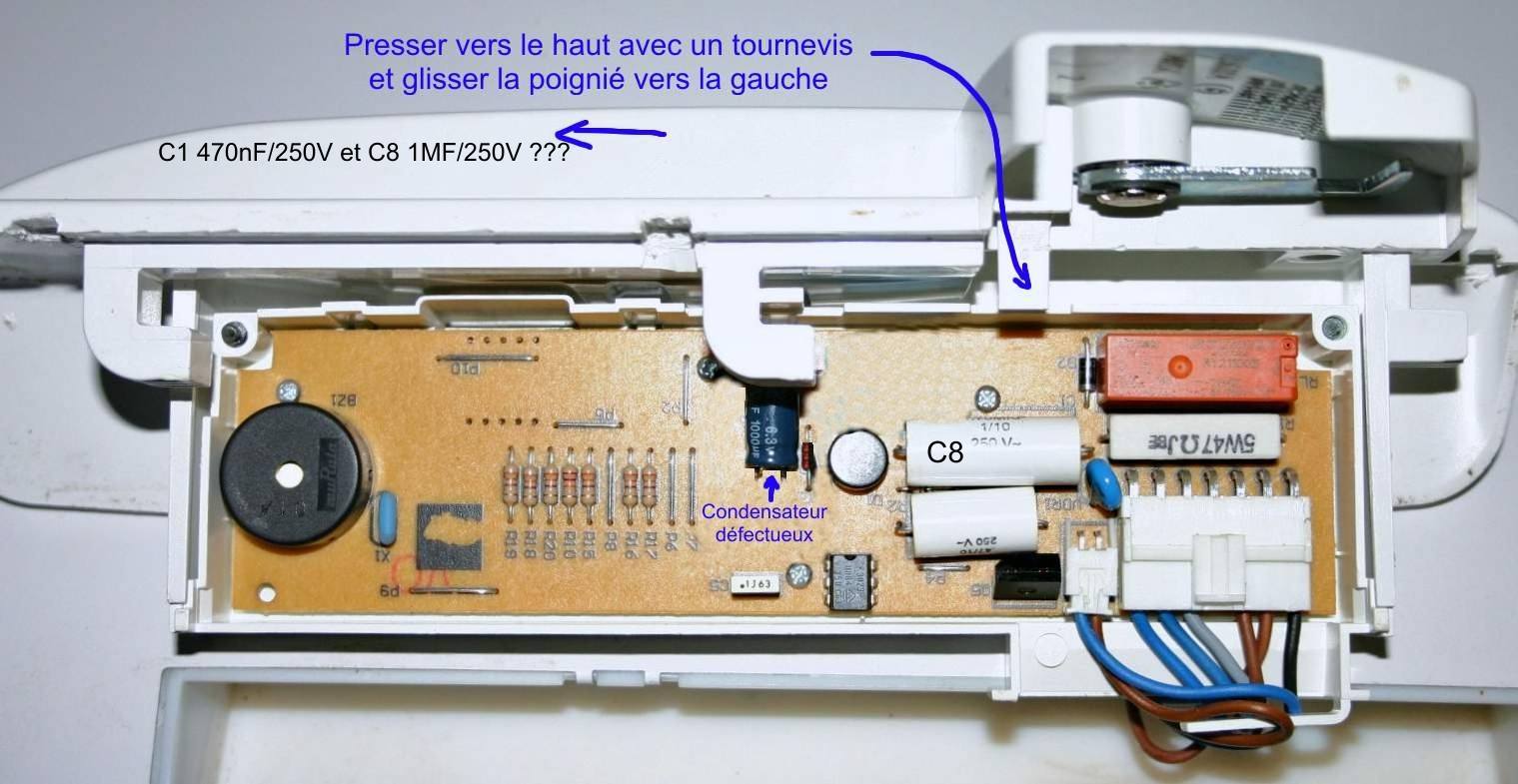

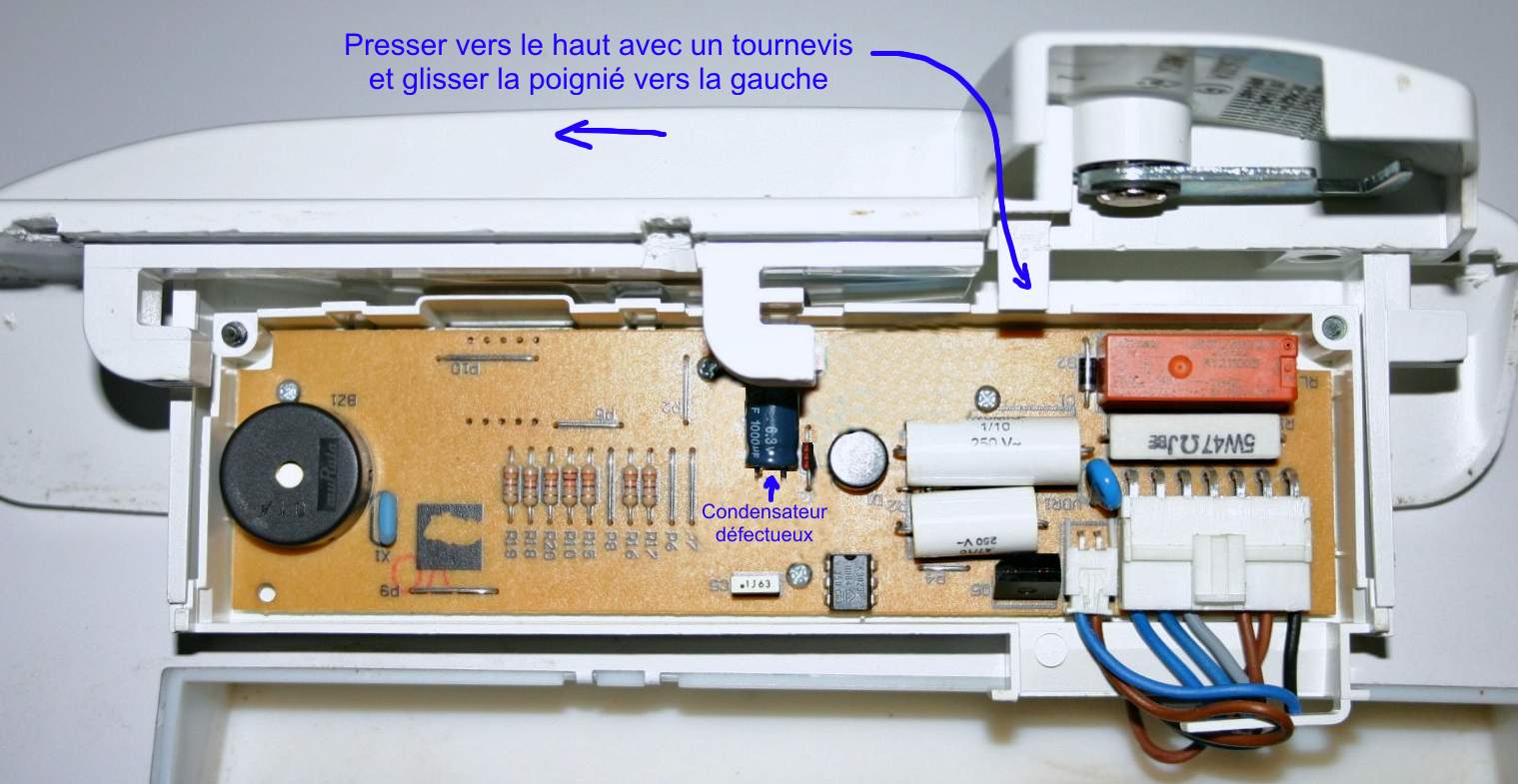

En ce qui concerne mon congélateur CA 274, le problème provenait du condensateur de filtrage du 5v du circuit électronique qui se trouve dans la poignée (voir sa localisation sur la photo jointe).
Après remplacement du composant, la tension à ses bornes était stable et d’environ 5,2 volts et le congélateur fonctionnait correctement.
Pour démonter la poignée, il suffit de pousser sur le petit levier qui se trouve sous celle-ci et de faire glisser l’ensemble vers la gauche.

En fait le problème est réapparu dans le temps, en augmentant la valeur du fameux condensateur, le problème était atténué mais toujours présent.
N’ayant pu diagnostiquer plus en amont l’origine du Pb, j’ai finis par remplacer la plaque électronique complète et depuis le congélateur fonctionne normalement.
A noter que la plaque avec son carter en plastique m’a couté 100€.
Visiblement, il y a un composant sur cette plaque qui dérive dans le temps, mais le localiser sans schéma bonjour.

Quand l'afficheur se met à clignoter et qu'il y a un bruit de clacquement, il faut changer les condos:c1(470nf/250v) et c8 (1mf/250v)
Vérifier le condo c3 (1000mf/10v, on peut le changer si doute.
Et voilà, c'est reparti pour moi.
Moins cher que les 80 euros de la carte.

bonjour,suite au meme probleme sur un congelateur brandt je recherche plus d info pour savoir quelle condo il faut vraiment change et ou se situe le condo c8(1mf/250v)sur quelle partie de la carte electronique
le 05/12/2010 à 11:32
Vous trouverez sur la photo la position du condensateur C8 de 1MF.
Ne pas tenir compte des autres annotations que sont sur cette photo car elles sont anciennes.
Si l'échange de ce condensateur résout votre problème, merci de le confirmer.
jlf
Le c8 est le gros condo blanc sur l'arrivée 220v.Tu peux mettre n'importe quel autre de 1mf,attention,en tension mini de 250v.Il faut en trouver un qui ne prend pas de place,c'est tout.

bonjour a tous et merci pour les infos c est bien le gros condensateur c8 qui fou le bazar 1.50(euro) et deux soudure a la noix car des condensateurs rond et blanc durs a trouve donc il faut adapte!!!!! merci

Merci à snock pour le tuyau sur les condensateurs j'ai change les deux C1 et C8 par des modèles équivalents. Ce qui compte c'est la valeur et la dimension mais c'est facile à trouver et ce n'est pas cher 3,30€ les deux. Maintenant ça fonctionne. Merci
le 17/04/2011 à 14:28
Un grand merci pour les tuyaux trouvés sur ce forum qui m'ont été forts utiles pour dépanner mon congélateur. Je tenais juste à préciser, d'un point de vue nomenclature, que le mF signifie milifarad et non pas µF (microfarad).
Pour les condos non polarisés blancs (C1 et C8):
.47/10 = 0.47 µF = 470 nF +/- 10%
1/10 = 1 µF
Encore merci!
