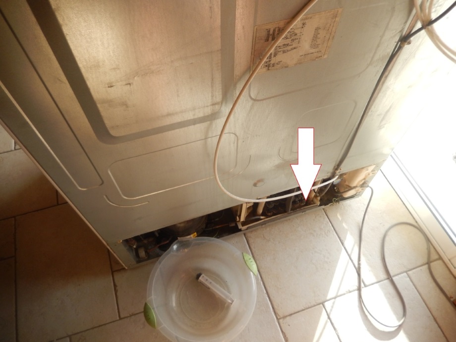

J'ai de l'eau qui coule sous mon frigo américain SAMSUNG.
Elle provient du bac de récupération à l'arrière du frigo (voir photo).
Le bac ce rempli tous les 4/5 jours et déborde.
D’où vient cette eau?
Qu'est il possible de faire?

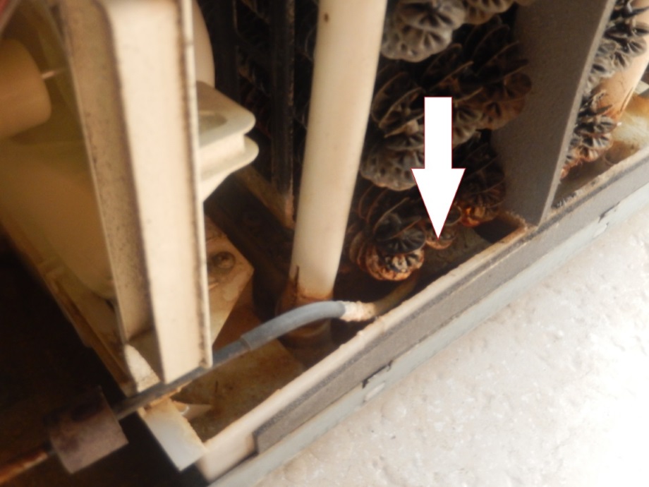

Autre photo.
le 13/01/2016 à 17:21
Cette eau provient du dégivrage de l'appareil, compartiment réfrigérateur. Il est possible que le joint de porte laisse entrer l'air et que cela génère plus de givre que d'habitude, et donc plus d'eau. A contrôler.

le 18/01/2016 à 12:39
Le dégivrage se faisant bien, seule une entrée d'air semble pouvoir générer le défaut. vérifiez l'étanchéité de la porte à sa fermeture.
