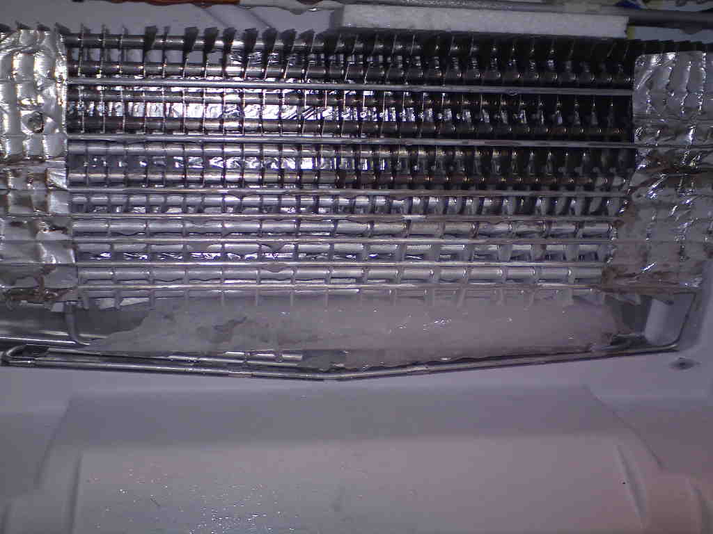

Bonjour : de la glace se forme au niveau de l'échangeur dans la partie congélateur et obstrue la circulation d'air. Il y a alors formation de givre dans le congélateur, le réfrigérateur qui n'est plus froid et la ventilation "tourne dans le vide / force" ... alors que le tou d'évacuation de l'eau n'est pas bouché. Comment faire ? (cela fait 2 fois que ça arrive en 3 mois)

Une résistance de dégivrage doit certainement accélérer le processus de dégivrage. Si elle est hs, le dégivrage n'est que partiel, et génère le phénomène que vous décrivez.

Merci à Sebmenager pour la réponse.
Je vais contacter le SAV.
