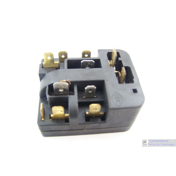

Mon congélateur Vedette Adélys, type CVS2328, s'est soudainement arrêté et ne veut plus redémarrer.
Le thermostat fonctionne. Je l'ai testé et ai même essayé de démarrer le congélateur en shuntant le thermostat.
Il me semble que le relais fonctionne, mais je n'en suis pas absolument certain. Il s'agit d'un relais avec klixon incorporé de référence 6SP9028 (voir photo).
Quand je branche le congélateur, j'entends un cliquetis (comme un relais qui colle), puis le moteur qui ronfle et le relais se met en sécurité après quelques secondes. J'ai essayé de taper sur le compresseur au moment où je le branche, mais il ne démarre pas.
Je crains que ce soit le compresseur qui est bloqué. Comment puis-je le tester . Faut-il absolument le relais pour qu'il démarre ou est-il possible de faire un test de quelques secondes sans celui-ci ?
Il s'agit d'un compresseur de marque JIAXIPERA de type ZBS1114CY, d'une puissance de 102 W.
La mesure des enroulements donne les valeurs suivantes :
- Entre la borne gauche et la borne commune : 15,5 ohms
- Entre la borne droite et la borne commune : 17 ohms
- Entre les bornes gauche et droite : 33 ohms

Vous pouvez alimenter le relais raccordé au compresseur directement avec le câble d'alimentation de l'appareil. Le compresseur devra démarrer.

Suivant le schéma ci-joint, je suppose que pour le branchement en direct, il faut
- que je laisse le Neutre secteur sur sa broche actuelle,
- que je branche la Phase secteur à la place du Noir du thermostat
Mais quid de la troisième broche du moteur ?

Il vous faut raccorder neutre et noir du thermostat en ce cas.

Je ne comprends pas. Si je raccorde le Neutre au Noir du thermostat ça risque de faire des étincelles contenu que le Noir est le retour du thermostat qui lui est sur la Phase.
Pour l'instant
- le Noir est sur la borne d'entrée du klixon qui ressort sur la borne C du moteur,
- le Neutre est sur la borne M du moteur.
Il faut bien quelque chose qui aille sur la borne S du moteur, non ?
