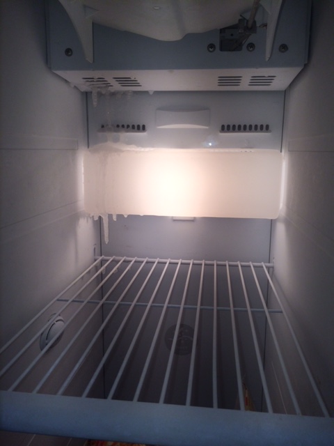

Depuis quelques jours et une fuite dans la partie congélateur de mon frigo Américain LG GRL207DTZA.
Il y a une formation de glace qui a mon avis par du tuyau qui rempli le bac a glaçons.
Ne voulant rien détériorer , pouvez vous m’orienter car ce tuyau rentre dans la fond du congélateur, ce serait il cassé ou déboité..........merci de vos infos

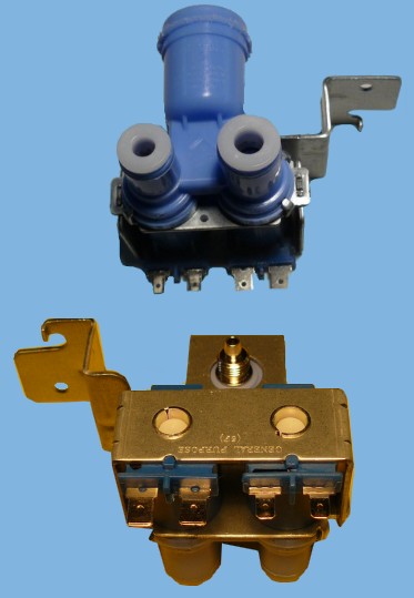

Il s'agit du tuyau d'alimentation d'eau pour la fabrique à glace. S'il laisse passer de l'eau, cela provient de l'électrovanne qui est fuyante. Il faudra en ce cas la remplacer.
Un dégivrage du compartiment, porte ouverte, sera également nécessaire.
le 12/11/2015 à 13:37
Merci en clair faut que je change cette piece?
le 12/11/2015 à 14:01
Oui, c'est celle-ci. Faites une demande à notre partenaire en pièces détachées.

J'ai remplacer l'électrovanne mais toujours le même souci de glace, je m'interroge sur le tuyaux qui rempli le bac a glaçon car il bouge un peu une fois le congélateur dégivré quand pensez vous?
MERCI
le 17/11/2015 à 09:54
Le cycle de démoulage des glaçons se fait correctement ?
le 17/11/2015 à 10:22
Oui sans souci
le 17/11/2015 à 10:24
Donc l'eau s'écoule alors que les glaçons sont en cours de fabrication, c'est bien cela ?
