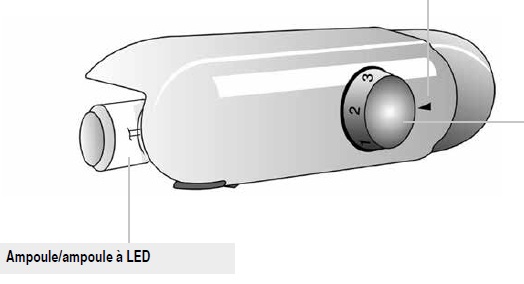

Je possède un réfrigérateur LADEN de référence C0190A+
Ce réfrigérateur fait trop de froid, je n'arrive pas à dépasser les 0° en réglant le thermostat.
Quelque soit la position du thermostat le fond du réfrigérateur est gelé.
Je pense que le thermostat est HS et je souhaite le changer.
Malheureusement je n'ai aucune vis accessibles pour le démonter.
Savez vous comment se démonte ce thermostat ?
Pensez-vous que mon PB de trop froid vient du thermostat ?
Avez-vous la référence du thermostat à commander?
vous trouverez ci joint le thermostat
Sincères salutations
le 28/10/2015 à 10:03
Il faut retirer le bouton poussoir qui est clipsé afin d'accéder à la vis.
Il faut remplacer le thermostat par la référence 481010667660 du constructeur pour ce type de symptômes. Faites une demande à notre partenaire en pièces détachées.
