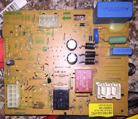

Je présente mon problème du combiné whirlpool 8120 :
- Pas de froid le compresseur ne se declenche pas du tout
- la lampe d'interieur s'allume normalement avec l'ouverture de la portière.
- J'entends des clicks-clicks continus, ce ne sont pas les relais mais le buzzer de la plaque avant.
J'ai déconnecté la plaque de controle - image en piece jointe - changé le condo 2,2uF et le 0,1uF mais le même problème
(Comme je n'ai pas trouve la valeur 2,2 j'ai monté un 1,5 mais le meme pb j'ai meme monté en // le 1,5 + le 2,2 d'origine )
Merci pour vos réponses

Vous pouvez tenter d'alimenter le compresseur en direct, S'il démarre, vous pourrez incriminer la carte électronique.

Comment pourrai-je démarrer le compresseur ?
Le brancher direct au 220VAC ?
le 23/10/2015 à 09:52
Oui ou shunter la commande depuis le module électronique.
le 24/10/2015 à 23:22
Pour la suite
Carte commandée et installée. Résultat OK
c'est le microcontroleur qui devait faire défaut. Tous les composants ont été testé Ok
Merci pour votre aide
