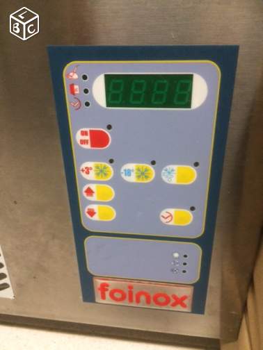

Bonsoir a tous ,je vous expose mon problème ,j ai une cellelue de refroidissement qui fonctionne quand je le met en congelation (bouton congelation -18 degres en restant appuyé dessus 3 secondes) ,mais quand je mettre refroidissement (+3 degres rien ne se passe ).
en esperant que vous pussiez m aider .Merci d avance a vous.Dragon63 ,

Bonjour Sebmenager et merci pour votre réponse .Alors le bouton +3 et bien présent et a bien le voyant qui s allume mais quand j appuie dessus ça passe direct sur le voyant -18.Alors que le bouton -18 si j appuie dessus le voyant reste dessus .Merci de votre patiente.Image du pavé ci-dessous.
le 03/10/2015 à 12:34
Desolé voici l image du pavé
le 03/10/2015 à 18:10
OK, en ce cas, il faudrait déjà vous assurer que le clavier n'appui par défaut sur la mauvaise touche. Il faut pour ce faire accéder au module électronique derrière le pavé tactile, et actionner chaque interrupteur indépendamment.

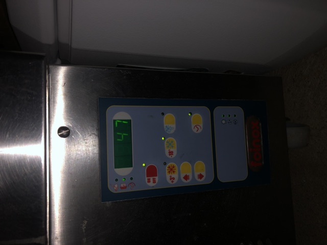

le 11/03/2022 à 12:07
Bonjour quelqu’un aurait-il la notice d’emploi de cet appareil je ne l’ai pas et la mienne fait du chaud alors que la dernière fois elle me faisait du froid je ne sais plus comment on fais merci

Merci ! Malheureusement, la société Foinox a fermé ses portes il y a quelques années - il n'est donc plus possible de communiquer avec eux.
