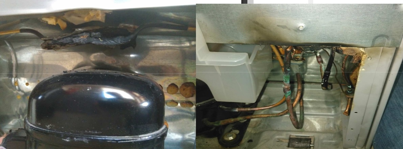

A l'arrière du frigo, on a constaté :
- 1. Tuyau de refroidissement au dessus du moteur dégradé (par une surchauffe ? )
- 2. En bas à droite (à l'arrière du frigo) : zone dégradée par surchauffe
Pourriez vous m'aider ?

Cos valeurs de sonde ne son pas cohérentes, vérifier votre mesure et la calibre que vous utilisez.
En outre, le compresseur doit tourner trop longtemps, ce qui explique la surchauffe.
Réviser votre mesure de la sonde dans un premier temps.
