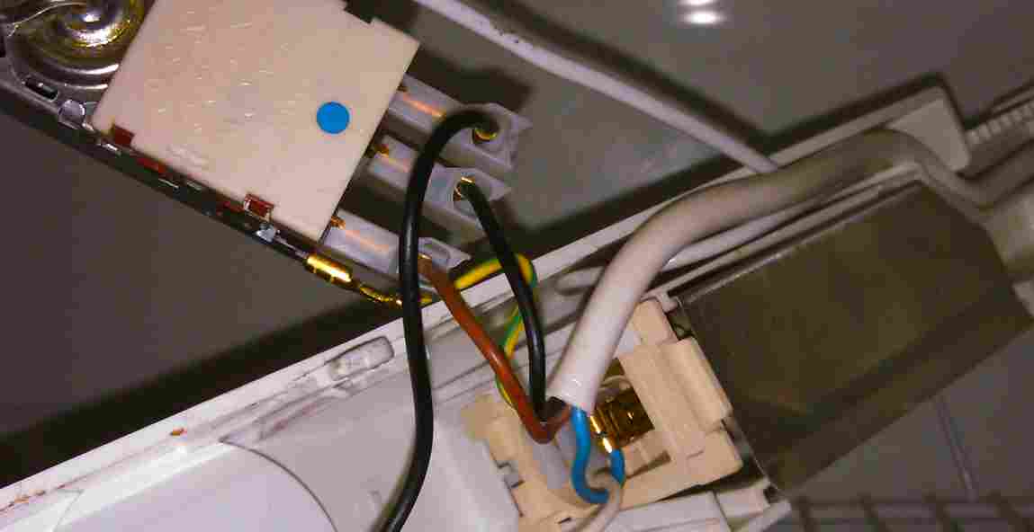

bonjours les bricoleurs j'ai un souci avec un vieux frigo de plus de 15 ans de marque Arthur Martin. celui-ci ne sert qu’occasionnellement.j'ai voulu le remettre en route la lumière s'allume mais pas de froid je pense que cela vient du thermostat; car avant celui-ci faisait trop de froid et congelait (je l'avais branché avec un programmateur mécanique pour calmer ses ardeurs)mais là je pense que le thermostat est complètement HS alors, quel fils je connecte ensemble pour court circuiter le thermostat je joins une photo de la bête je pense que c'est le marron et le noir tout à coté mais je veux en être sure avant de faire une bêtise merci de votre réponse bien cordialement

Fils noir et marron (vers le compresseur).

Merci Sebmenager ça remarche!!!! j'adore une réparation qui ne coûte qu'un bout de fils trop bien! maintenant le petit programmateur mécanique sur la prise et le frigo est bon pour le service.
