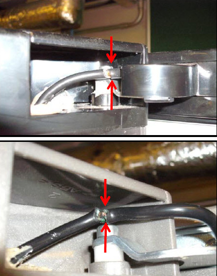

la porte de mon frigo fait disjoncter, il s agit d un frigo iquadro de marque Hotpoint Ariston double porte

il s'agit d'un frigo combiné, double porte sur le frigo c'est celle de gauche qui fait disjoncter que je la ferme doucement ou un peu plus forte ça ne change rien ça saute

après avoir débranché l'appareil, enlevez le cache charnière supérieur gauche.
il y a un petit faisceau électrique qui passe et les fils sont certainement coupés et doivent se toucher.
si c'est le cas, il faudra remplacer la porte gauche complète.
ce faisceau alimente la résistance qui se situe dans la partie mobile qui vient se placer entre les deux portes réfrigérateur.
en attendant, vous pouvez toujours débrancher le faisceau de la platine électronique.

ca doit ressembler a ça
