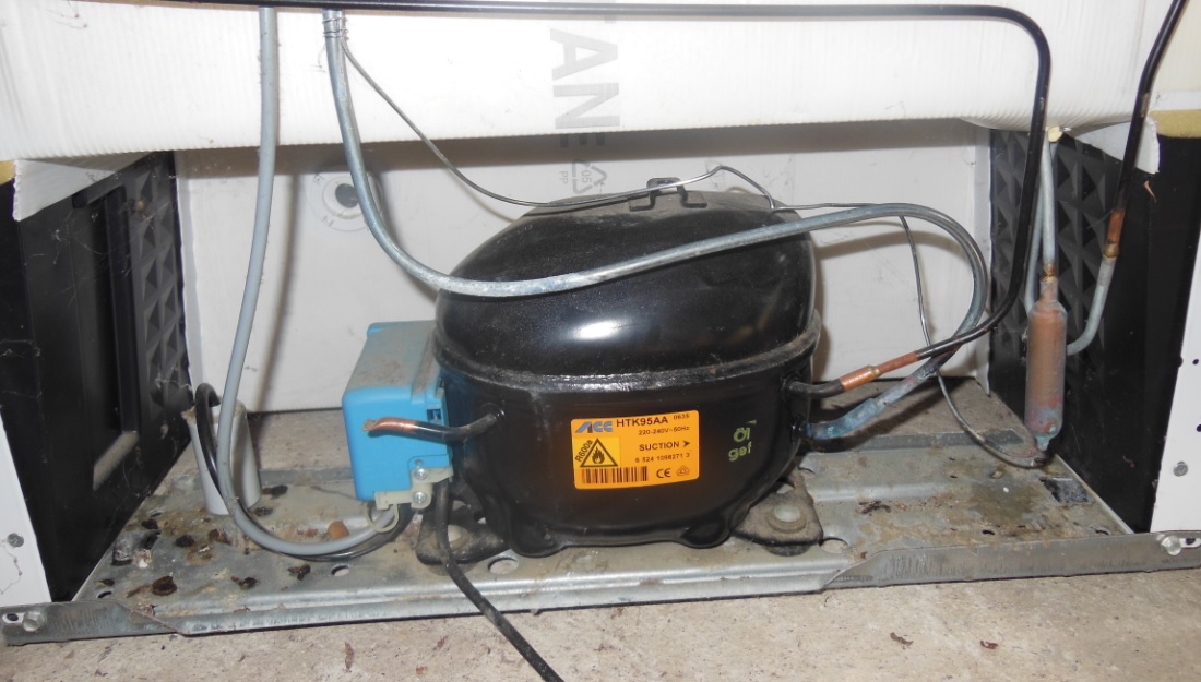

Bonjour à tous, j'ai un problème avec mon congélateur armoire Whirlpool, la température a chuté du jour au lendemain (-19 à -7 en 24h puis -1 en 48h). J'aimerais l'avis d'expert pour ce problème, j'ai lu des choses sur les problèmes de condensateur et relais mais je ne suis pas assez connaisseur pour me lancer dans les réparations. Pour infos le compresseur semble tourner correctement... Je joins une photo pour d'éventuelles explications.
Merci par avance pour toutes vos réponses.
Romain

le 15/09/2015 à 15:41
Si le compresseur tourne, alors le problème est situé a son niveau ou dans le circuit réfrigérant. Il faudra faire appel à un technicien pour pousser le diagnostic plus en avant.
le 15/09/2015 à 16:05
D'accord, donc l'histoire du problème de condensateur est à oublier?
Cdlt
le 15/09/2015 à 16:24
Oui, car le compresseur tourne,le froid doit donc être produit.
