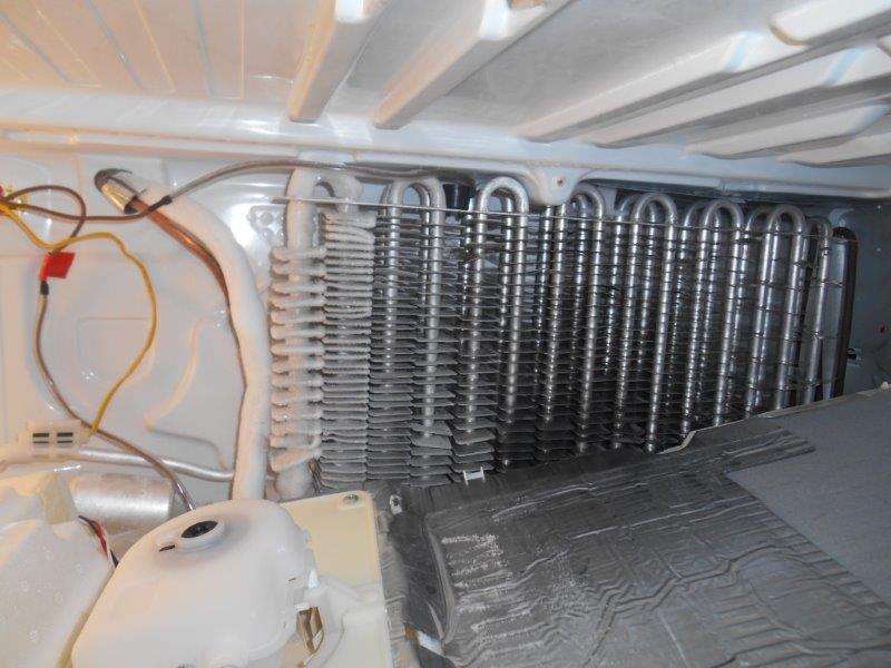

Je possède un frigo américain Samsung RSH1DEIS, ce dernier ne fait plus de froid coté gauche (congel) quand je dit plus de froid il met 1 journée pour descendre a -5°C puis plus rien.le compresseur fonctionne car le frigo marche, le ventilo coté gauche tourne, la résistance de dégivrage fonctionne et j'ai croisé les 2 sondes de température de dégivrage, idem , De plus il ne fait plus de glaçon.

Je l'ai fait c'est pareil, le ventilo tourne bien. J'ai du givre qui se forme sur la partie échangeur (vers sonde de dégivrage) mais que sur le début du circuit

si l'évaporateur congélateur n'est pas givré sur l'ensemble des spires, c'est soit un manque de gaz (d'où fuite) ou un problème de compresseur. dans les deux cas, l'intervention d'un frigoriste est nécessaire.
essayez de poster une photo de l'évaporateur quand le compresseur est en fonctionnement.
le 23/08/2015 à 11:35
Voici

c'est bien un probleme de froid qu'a votre appareil, il faut contacter un frigoriste.....
vous pouvez, après avoir arrêté l'appareil pour qu'il dégivre, inspecter les tubulures au endroits des soudures a la recherche d'une trace d'huile pouvant confirmer une fuite.

vous pouvez faire le test suivant:
appuyez simultanément sur power freeze et fridge pendant environ 8 secondes jusqu'à entendre un ding
puis appuyez sur fridge 1 fois
l'afficheur indique FF
l'appareil est en marche forcée compresseur.
laissez tourner une dizaine de minutes.
si votre évaporateur congélateur givre sur toutes les spires, c'est un problème de régulation
si l'évaporateur ne givre que sur les premières spires, c'est un problème de froid (manque de gaz ou compresseur fatigué)
pour sortie du mode marche forcée, débranchez l'appareil.

le test effectué l’échangeur coté congel givre sur 5cm en partant vers le haut.
Ce qui me chagrine c'est que le compresseur regul pourquoi il devrait tourner en permanence tant que la température n'est pas atteinte : non?
