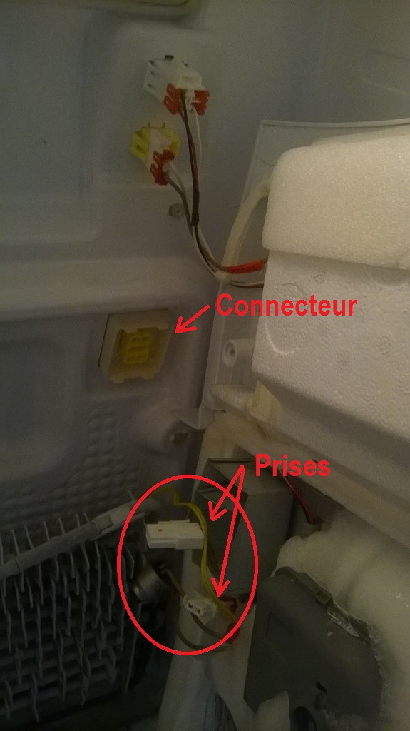

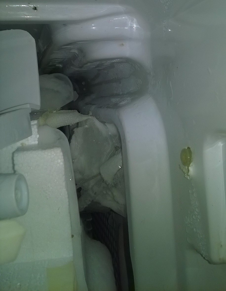

J'ai découvert une fuite d'eau depuis quelques jours au niveau du pied droit. En remontant la fuite, j'ai démonté le support et trouvé de la glace dans le support. oir photo. J'ai identifié la cause mais je ne sais pas comment régler.

Voici la picèe jointe n°1

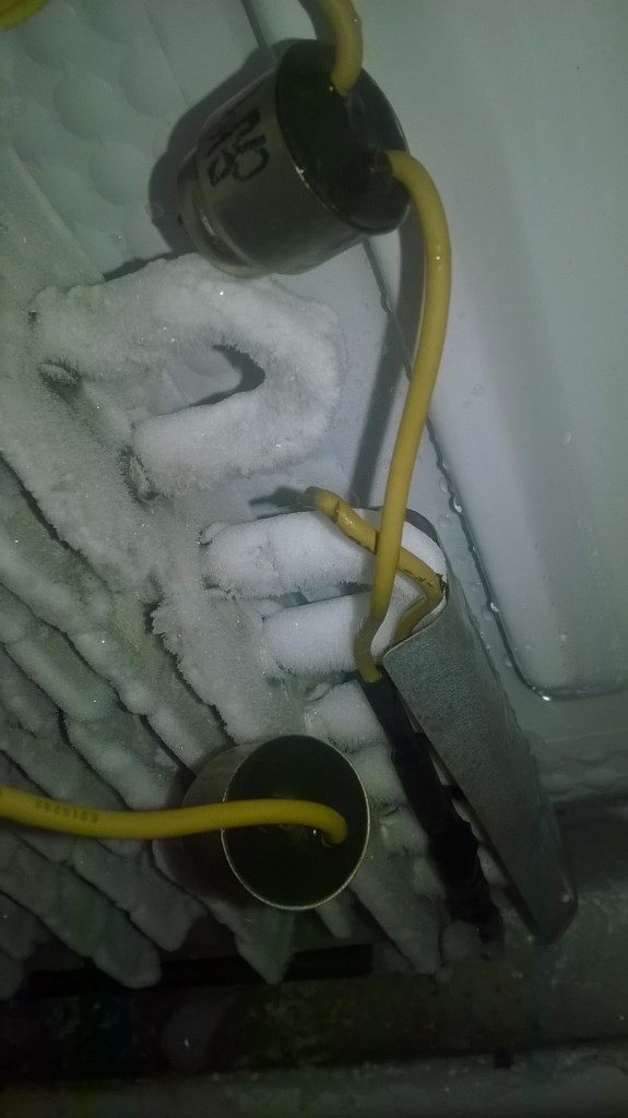

pièce jointe n°2

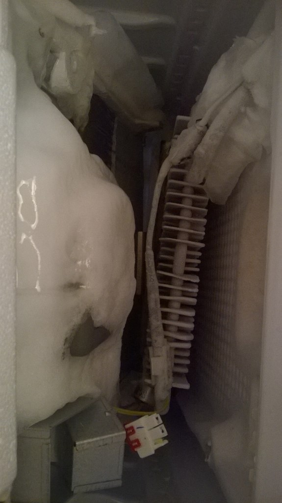

Piece jointe n°3 : Vue d'ensemble

Il peut y avoir plusieurs causes.
Le mieux est de commencer par un dégivrage complet, et voir si le problème se renouvelle. Ce peut être une anomalie de la résistance de dégivrage, ou d'une sonde de température par exemple.

Dans la 2e pièce jointe, j'ai vu qu'il y a 2 capteurs qui ne sont pas connectés Voir pièce jointe
Est ce normal ?

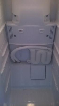

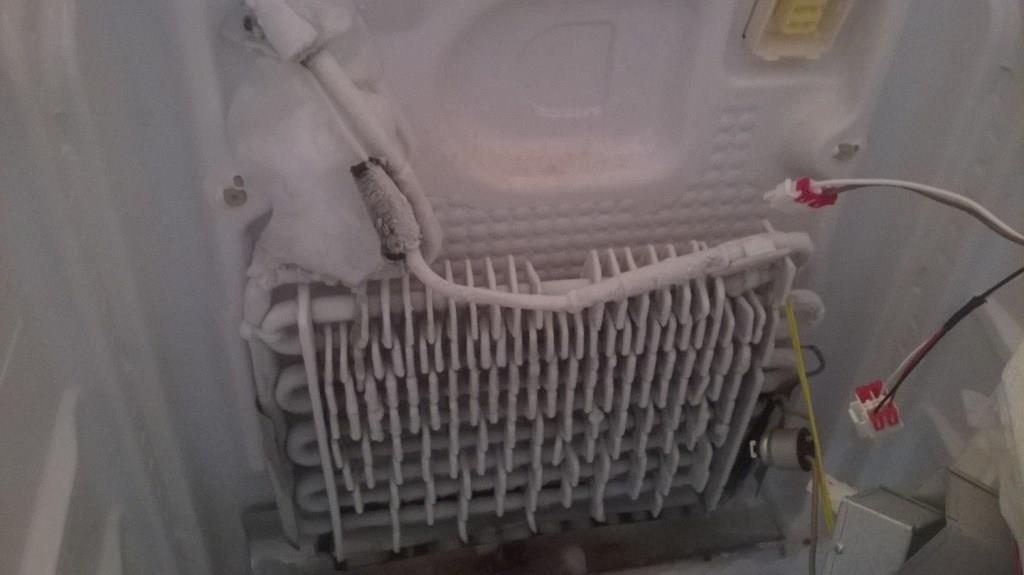

En complément une nouvelle photo pour aider a diagnostiquer

J'ai identifié une resistance chauffante deconnectée. voir en piece jointe.

Le kit évaporateur nécessite une intervention par un frigoriste. Sur cette photo, il s'agit d'un thermostat, sans doute pour la fin de dégivrage. Les capteurs se sont peut être défait au démontage, sans que vous le voyiez...
le 19/07/2015 à 12:54
dans votre cas, il faut remplacer la résistance de dégivrage DA47-00247K ,la sécurité thermique est livrée avec ainsi que le kit sonde de fin de dégivrage DA81-01997A(a noter qu'il est nécessaire de déplacer la sonde de droite a gauche)
