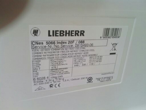

Cnes 5066 index 20F

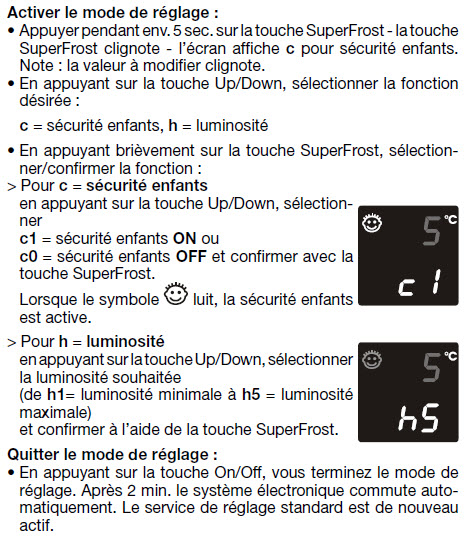

c'est plutôt la sécurité enfant qui enclenchée.
voici la procédure

d'accord j'ai bien compris pour le smiley, effectivement ca ressemble a la secu enfant,
par contre ce qui est curieux c est cette valeur 36 pour le frigo qui bascule a 69 en appuyant sur le touche updown ?
je vais deja voir si je peux descendre a 5 ou 6 apres avoir desactiver la secu enfants, puis je prendrais la mesure demain matin dans le frigo.

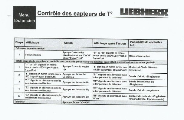

bon j ai enleve la sec66urite enfant, puis j ai reussi a recupere la fiche pour savoir comment rentrer dans le menu service, mais ca ne change rien , quand on demarre le menu service il doit s afficher plus 5 et moins 18, mais la j ai tjrs plus 69 au lieu de plus 5, et si je cliaue pour descendre la te;perature je passe a 41 puis 36 et la je peux pas descendre,

Vérifiez la valeur des sondes, si ok, remplacer la carte électronique.

j ai fait un test comme indiqué sur fichier concernant le controle des capteurs, apparement rien d 'anormal? en tout cas je n ai pas de code erreurs qui s affichent.
qu entendez vous par carte electronique, c est le module ?
