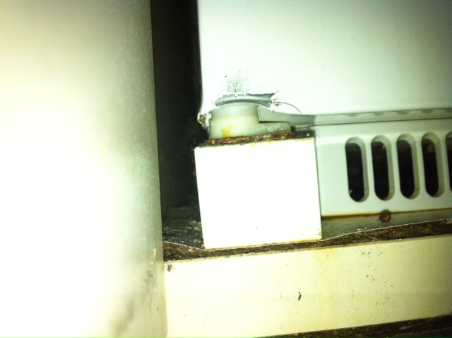

la porte de mon frigo AEG Electrolux modèle Santo (frigo encastré en 178 de haut) ne ferme plus sauf en forcent dessus pour tenter de faire ventouse avec le joint...
Visiblement c'est le "gond" du bas qui semble avoir un souci ou plutôt la partie de la porte ou s'enfonce le gond. Je vous joint une photo pour que ce soit plus parlant...
Ma question est: peut on tenter de changer certaines pièces (le gond ou autre) nous même pour résoudre le problème ou à votre avis est-ce plutôt la porte qui est cassé et dans ce cas on est bon pour racheter un frigo... :-(
Merci d'avance pour tout vos précieux conseils!!!

La porte semble bien usée, il faut voir. Si celle-ci est vraiment trop abimée, il faudra aussi la remplacer.

Vous pouvez inverser le sens d'ouverture de porte, la charnière se retrouvera du côté "sain" de la porte.

Merci pour vos réponses!
Du coup on a changé la porte de sens et c'est nickel!
Bonne continuation et a bientôt peut être!
