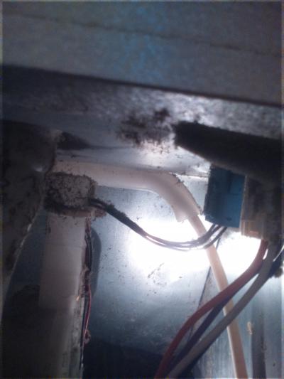

j'ai démonté le bas arriere du frigo et ai désolidarisé l'électrovanne du cadre tout en la laissant connectée électriquement et en eau.
le constat est que ce n'est pas l'électrovanne qui est en cause mais un des deux tuyaux d'eau connectés.
- il y a un tuyau sur la sortie gauche de l'électrovanne et qui repart de façon apparente sur tout le long du bord droit arriere jusqu'en haut : celui ci est OK
- celui qui est en cause va de la sortie droite de l'électro vanne et part dans une conduite interne qui se situe au dessus de cette électrovanne.(voir photo)
le probleme est que je ne peux voir ou se situe la fuite sur le tuyau dans la conduite, tout ce que je constate c'est que l'eau redescend entre le tuyau et la conduite qui le protège. Et malgré l'éclaté du dessin j'ai des difficultés a voir ou ce tuyau arrive et son rôle.
de plus je ne comprends pas pourquoi cette fuite n'intervient uniquement qu'après que j'ai tiré de l'eau.
En vous remerciant par avance des précisions que vous pourrez m'apporter

le 06/07/2015 à 15:42
C'est la réserve à eau. Il arrive qu'elle fuit. Accès par l'intérieur et au fond du réfrigérateur désormais.

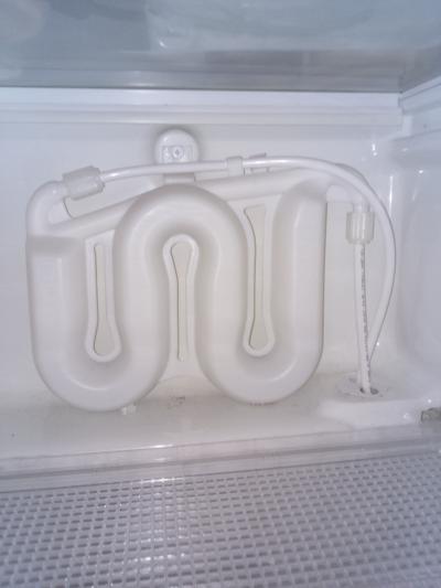

le 06/07/2015 à 17:58
suite a votre conseil je viens d'aller faire une visite rapide a l'interieur et derriere les clayettes du bas coté droit il y a cette piece, qui c'est vrai possède des raccordements de tuyaux d'eau .voir photo jointe
Merci de me confirmer si c'est bien le cas.
Par contre, je n'ai pas constaté d'humidité exterieure particuliere tant sur la piece qu'au niveau des raccordements.
Mais, comme je l'ai fait rapidement et longtemps après mon intervention de ce matin, il est possible que ça ait séché.
Donc je referai un test de fuite en retirant le panneau arriere (car il faut que j'éponge l'eau qui se dépose a chaque fois)et je vous tiens informé de la suite des évènements
encore merci pour votre accompagnement
bien cordialement
le 06/07/2015 à 17:59
C'est bien la réserve, alimentez la en demandant de l'eau au distributeur, et tentez de trouver l'origine de la fuite.

le 07/07/2015 à 11:25
ca y est j'ai trouvé la panne.Apres avoir débranché le tuyau d'une part de la partie supérieure de la réserve et d'autre part de l'électrovanne ,je l'ai extrait et ai constaté que celui ci était cassé dans la conduite a la hauteur du coude avant de ressortir vers la réserve.
Il semblerait qu'avec le temps le plastique ait séché et fissuré au point de s'émietter.
je tiens a vous remercier pour votre compétence, votre disponibilité et votre réactivité ainsi que pour l'accompagnement prodigué.
bien cordialement
PS pour derniere précision: je suppose donc que le second tuyau de la réserve alimente la fontaine, mais a quel niveau car il n'y a pas de tuyau passant dans la porte.
le 07/07/2015 à 13:22
Si dans la charnière inférieur sans doute.
