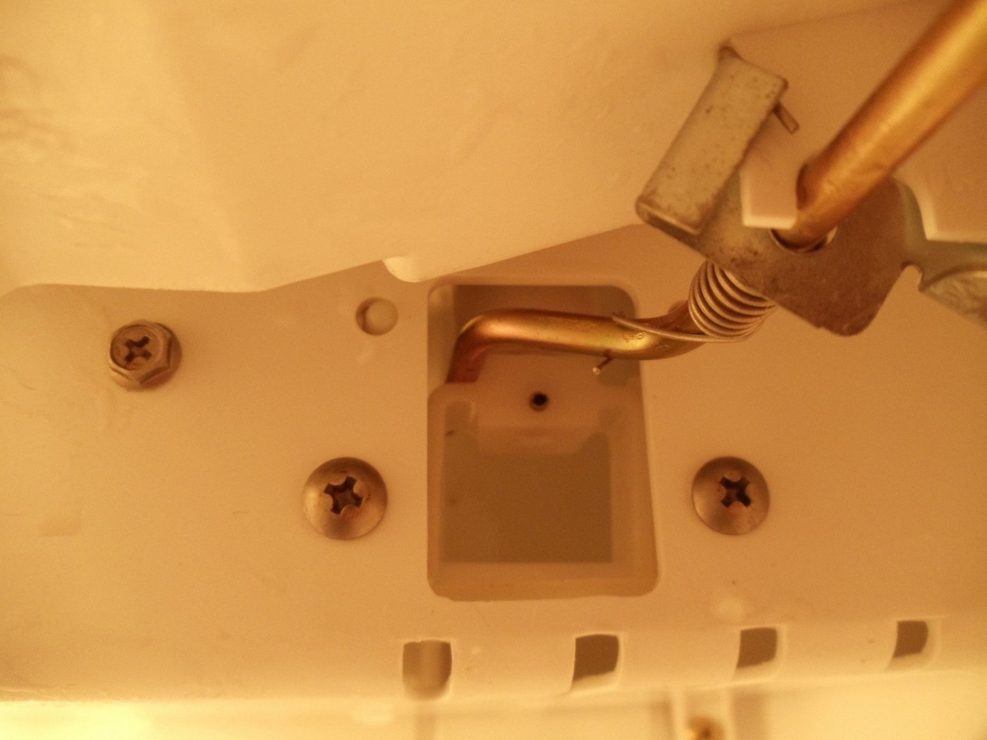

Mon frigo US est un Samsung SRS 2088C. Treize ans et jamais de problème. Mais là, c'est moi qui m'en crée un !
J'ai retiré plusieurs fois ce bac à glaçons. La dernière fois que je l'ai retiré, il me semble que la tige, en dessous, s'est mal positionnée, en ce plaçant à côté du carré en plastique qui doit la recevoir. Je ne peux plus retirer la réserve à glace.
Je voudrais simplement savoir comment décoincer cette tige, qui apparemment "coince".

J'aimerais savoir, si possible, pour être certain que je peux "forcer" pour le retirer, que la tige dorée n'est pas à sa place, et qu'elle doit se trouver dans le carré plastique.
Je vous joins une photo pour vous aider dans votre diagnostic.

La tige métallique doit être dans le carré, pas au dessus.

C'est bien ce que je pensais...Lorsque je l'ai remis en place, je n'ai pas fait attention...
Donc, pensez-vous que je peux forcer pour le retirer ?
J'espère simplement que rien ne cassera !

Oui, maintenez le carré plastique pour éviter qu'il ne se torde en tirant.

J'ai réussi (ouf) à retirer le bac à glaçons et le réinsérer comme il faut. Il me suffisait d'avoir un supporter, celui que vous avez été, pour m'obliger à le faire sans crainte, toute relative. Bref, c'est fait.
Un autre problème est apparu : Lorsque j'ouvre l'eau, le bac à glaçons se rempli trop, ce qu fait que l'eau déborde, coule dans les glaçons, qui se collent entre eux, donc pas pratique, puis coule à l'extérieur. N'y aurait-il pas un bouton, une manette ou quelque chose pour réinitialiser tout ça ? Je vous signale que l'eau ne coule pas sans arrêt, elle coule trop, tout simplement. Une fois le bac à glaçons rempli, elle coule encore et s'arrête mais assez tôt. Je sais, je suis un peu long, juste pour bien vous faire comprendre mon problème.
