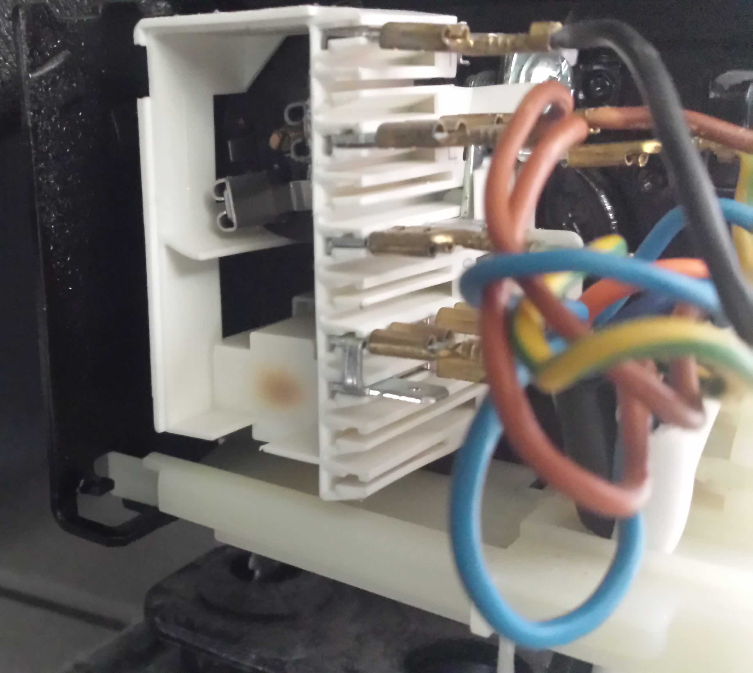

Bonsoir, je me permet de solliciter votre aide pour un problème de réfrigérateur/congélateur. Il s'agit d'un Whirlpool ARC7517 (85017511110).
Le symptôme est le suivant :
- Plus de différence de température entre l'extérieur et l'intérieur de mon appareil, que cela soit le réfrigérateur ou le congélateur. Cela depuis 24h.
- La ventilation fonctionne encore dans les deux parties ainsi que la lumière. Si je place le thermostat sur off, ces deux dernières s'arrêtent.
- Le compresseur ne démarre pas.
Ce que j'ai fait (à part jeter les 3/4 des aliments de mon congélo) :
- Démonter en partie le fond de la partie congélateur afin de voir si j'y trouvé de la glace : à priori non.

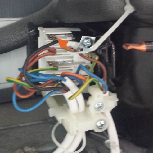

- Au cours de mes périgrinations nocturnes en quête de réponses quant à cette panne, j'ai ce midi voulu vérifier si le compresseur pouvait démarrer. Pour cela sur le boitier accolé au comprésseur j'ai débranché la cosse marron su cordon d'alimentation et je l'ai placé en lieu et place du fil noir qui passe par le Klixon pour alimenter le compresseur (cf photo) : Il démarre, je n'ai pas essayé plus de deux minutes de peur de faire une bêtise.
- Je remarque sur ce même boitier une tache brunâtre sur le plastique, un court circuit ? (cf photo)
J'espère avoir été assez clair dans ma description, J'aurais bien besoin de vos conseils pour me dire quoi faire, tester, changer....

Et voici la deuxième photo (qui est en fait la première)
Vincent

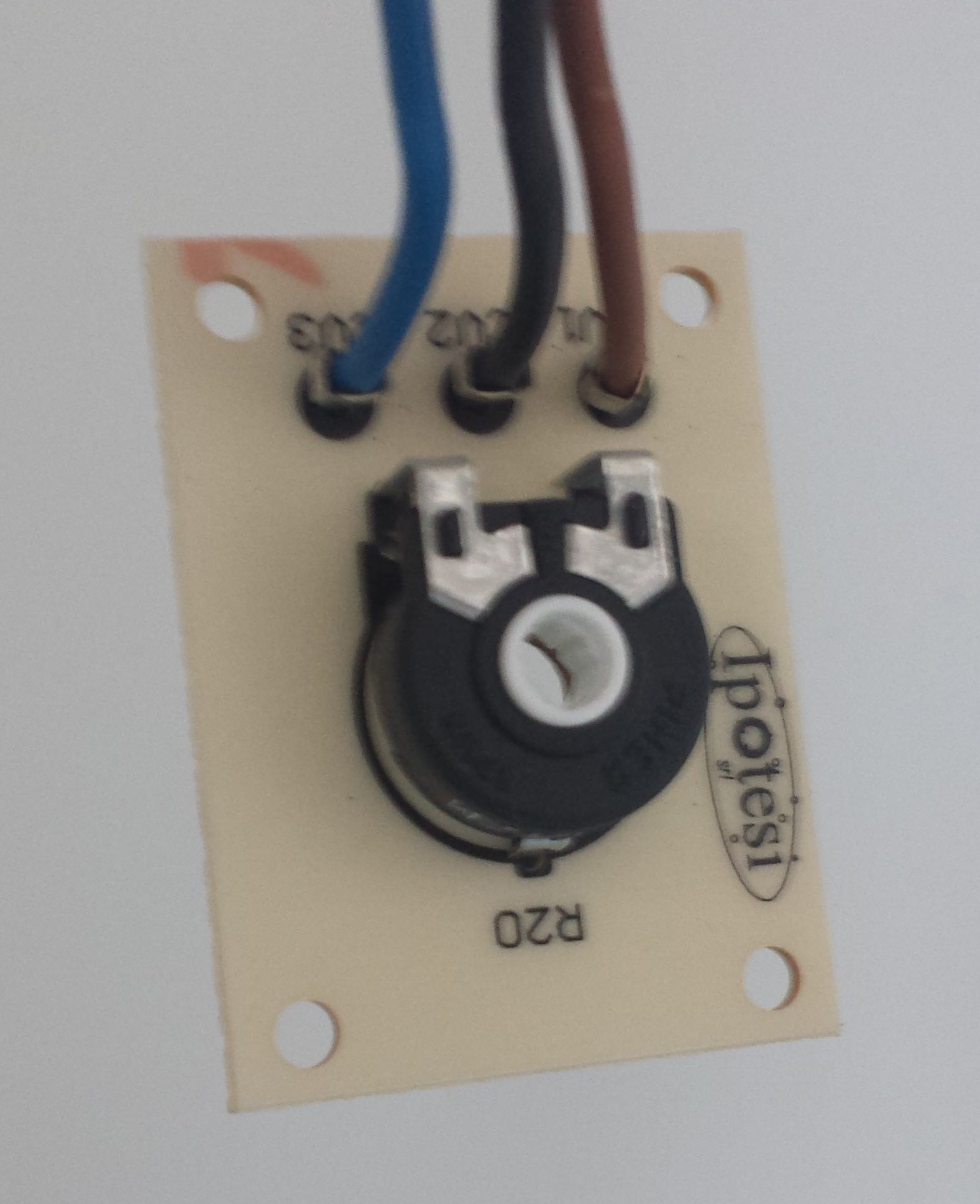

Bonsoir , je vous remercie pour votre réponse rapide. Existe t-il un moyen de tester le thermostat existant afin de valider l'origine du problème ? (voltmètre, ohmmètre ?). Nous parlons bien de la pièce suivante ? (cf photo).
Dois-je m'inquiéter de la tache brunâtre que l'on voit sur la première photo postée ?
Merci !

le 02/06/2015 à 13:32
POur la tache brunâtre dans un premier temps, c'est une légère chauffe du système de démarrage, ce n'est pas gênant.
L'appareil n'est pas doté d'un thermostat mécanique, mais d'une électronique qui contrôle la température par des sonde. La pièce que vous indiquez est un potentiomètre, pas un thermostat.
Il faut donc contrôler les sondes de températures, et jeter un oeil sur le module électronique, le relais commandant le compresseur peut être HS par exemple.

- Ce potentiomètre (démonté en partie, s'insère dans la molette de réglage de de température de 1 à 5) peut il rendre l'âme ?

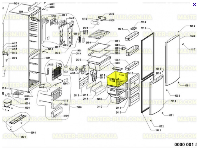

- Savez vous ou puis - je trouver de la doc sur le montage de ce frigo, je rêve d'un plan légo.. je n'ai qu'un éclaté pour commande de pièces détachées trouvé sur un site en alphabet cyrillique....
