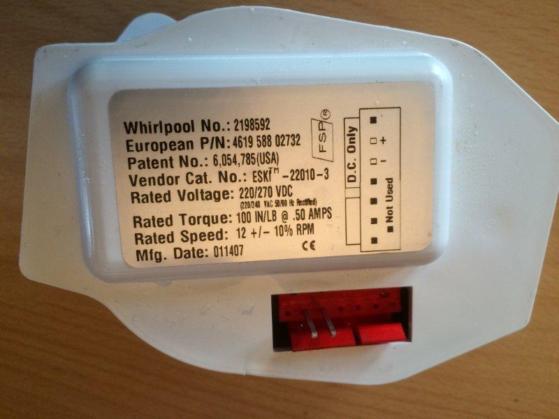

j'ai déposé le moteur.
j'ai aussi trouvé sur le site doc.tedarg.fr le pdf ci-joint.
Comme mon moteur a un connecteur rouge, je me demande s'il faudrait aussi que je remplace la carte PTC ?
Si oui, sauriez vous où elle se trouve et quel serait son coût ?
le 31/05/2015 à 00:01

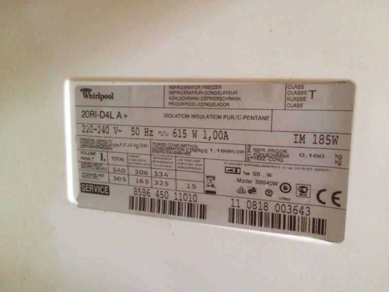

le lien vers le fichier pdf en entier et, ci-jointe, la photo de la plaque de firme.
le 31/05/2015 à 00:18
le fichier pdf du lien ci-dessus / dessous est le :
200808 481271140306 GLACONS NE TOMBENT PAS - MOTEUR DISTRIBUTEUR.d20091006-t121300.pdf
pour info, au bornes du connecteur femelle d'alimentation du moteur, j'ai mesuré 39 VDC à vide et 228 VDC quand le levier de distribution des glaçons est actionné.
est-ce selon vous un comportement normal ?
