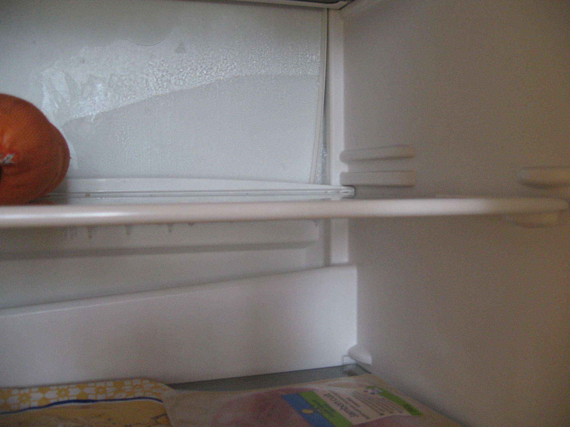

Sur un réfrigérateur-congélateur MIELE KF 7564 S Nr 46174406,
Descriptif de la panne :
- le bas de l'évaporateur givre. On peut le dégivrer en arrêtant momentanément le réfrigérateur
- la résistance de dégivrage (fil gris à 2 conducteurs) mesure 170 Ohms
- la résistance de dégivrage est alimentée au moins à chaque séquence arrêt-marche du réfrigérateur
- le réfrigérateur produit le froid demandé : la consigne de 5° est respectée, le compresseur suit des cycles de fonctionnement qui semblent normaux
- fonctionnement normal du congélateur
Début d'analyse :
La résistance de dégivrage ne semble pas coupée. Est-ce les 170 Ohms sont corrects ?
Mais son circuit de commande semble OK également ? A moins de considérer que la séquence arrêt-marche du réfrigérateur est un cas particulier qui ne prouve pas que la résistance est correctement commandée le reste du temps ?
A moins encore qu'il y ait un faux contact dans le circuit d'alimentation de la résistance (me paraît peu probable, en tous cas, le connecteur de raccordement à la platine de commande est propre) ?
Sur ce modèle, peut-on remplacer la résistance de dégivrage ? Comment y accède-t-on ?
Merci pour votre aide,
Erivid

Le problème et que la zone réfrigération givre, alors que l'appareil est doté d'un dégivrage automatique. Je précise qu'elle givre anormalement, c'est à dire qu'il se forme un glaçon au bas de l'évaporateur et que si on ne dégivre pas manuellement, ce glaçon se développe, alors que cela ne se produisait pas auparavant.

En ce cas il peut s'agir d'un problème de production de froid, il faudrait faire contrôler le compresseur, sa poussée n'est peut être plus suffisante.

Aujourd'hui j'ai effectué les mesures suivantes pour alimenter le débat :
- température dans le compartiment réfrigérateur
en bas 5 à 6°C
en haut 9 à 10°C
- période des cycles du compresseur
37' +/- 3'
- durée de la marche
13' à la remise sous tension du réfrigérateur puis 7' +/- 2'
Tout au long de la journée, je n'ai vu la résistance de dégivrage alimentée qu'une seule fois : à la remise sous tension du réfrigérateur en début d'expérience, pendant 17'
Ci-jointe une photo du glaçon qui se forme en bas à droite + plaque de glace sur la surface plane de l'évaporateur.
Cordialement,
Erivid
le 30/05/2015 à 09:53
Oui, cela conforte le diagnostic précédent.
