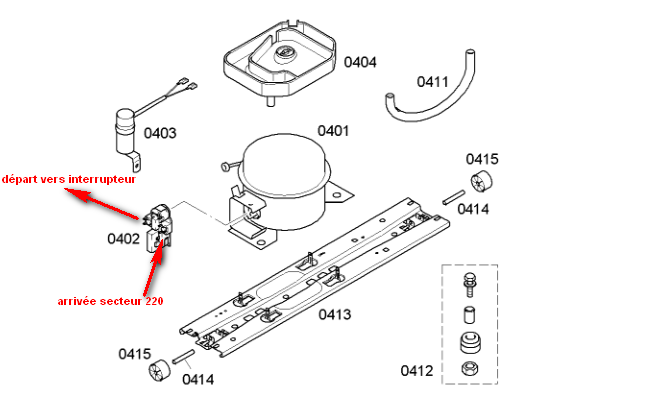

J'en ai donc déduit qu'il s'agissait du dispositif de démarrage et commander la pièce.
Il s'agit du relais 6SP9015.
Après remontage avec branchement à l identique de ceux d'origine, le résultat est le même, aucun signe de vie.
J'ai vérifié au Voltmètre la tension en entrée et en sortie du relais, et la tension est bien présente.
En revanche il n'y a pas de tension vers le condensateur (mais peut-être est ce normal si le frigo ne tourne pas ??)

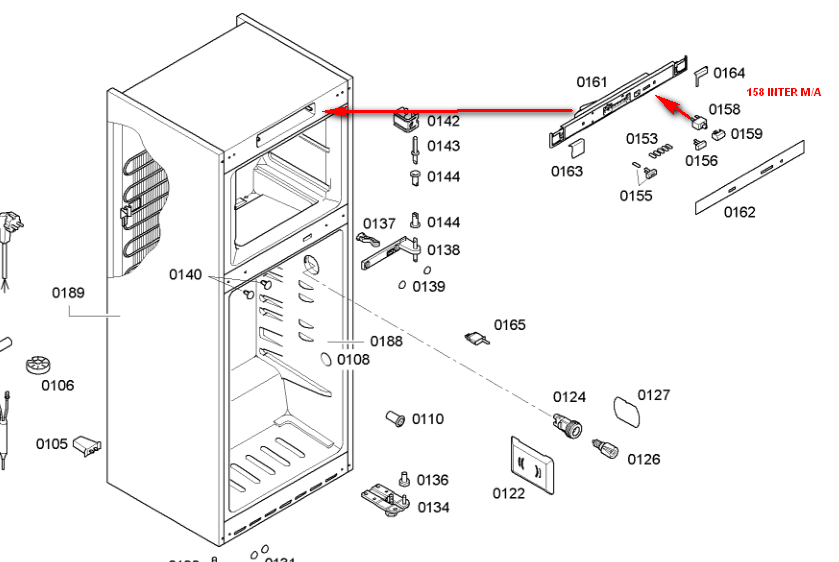

Ci-dessous 2 images pour vous donner un meilleur aperçu du réfrigérateur en question.

ci dessous le système de démarrage

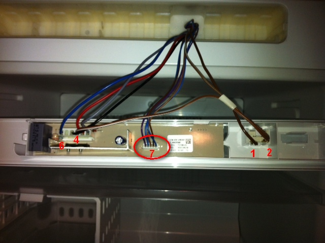

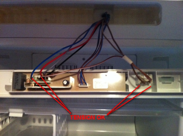

le 25/05/2015 à 16:41
J'ai refait toutes mes mesures afin d'être sûr de ne pas m'être trompé. J'ai également vérifié à nouveau l'ampoule, et la tension au niveau du dispositif de démarrage vers la carte électronique.
Les mesures étaient correctes et l'ampoule fonctionne en dehors réfrigérateur.
Dans l image ci dessous:
1= Entrée interrupteur
2= sortie interrupteur
4= phase carte
6= neutre carte
7= ???? alimentation vers ventilateur je pense ou autre
Tension de 240 V entre
2+4 quand interrupteur sur ON
6+4 quand interrupteur sur ON
L'ampoule ne fonctionne toujours pas.
J'ai démonté le contact de porte et l'ai testé sur une pile 9V. A priori le contact de porte est OK.
Au final il y a quelque chose qui me dépasse dans cette panne. Quoiqu'il en soit il semble comme vous dites que la carte est HS. Etant donné son prix (120€) et le problème non résolu de l ampoule, je pense malheureusement laisser tomber, et le réfrigérateur va finir au recyclage (dommage).
Merci encore pour votre support dans l'analyse du problème.

Sur vos conseils Victor, et ceux d'un ami, j'ai shunté l interrupteur M/A.
Résultat, cette fois j ai bien de la lumière dans le frigo, mais toujours aucun autre signe de vie.
Le compresseur ne se met pas en route, ni le ventilateur (c'est un froid ventilé).
La carte n'affiche aucun signe de vie (aucune Led allumée).
La carte gère t-elle la mise en route du compresseur également ?
le 30/05/2015 à 14:16
Donc, votre inter M/A est bien en cause.
A l'exception de la lumière, tout est géré par la carte, si elle est HS (et ça semble être le cas) rien ne fonctionne, c'est logique.
Donc, changer le contact M/A et la carte.
Je pense que vous pourrez trouver la carte pour moins de 120 € mais même si ce n'est pas le cas, elle coûte moins cher qu'un appareil neuf. A vous de voir ...
