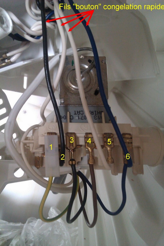

Je vous mets la photo du thermostat..
comme vous allez le voir, il y a pas mal de fils ..
lesquels shunter ?
Merci de votre aide

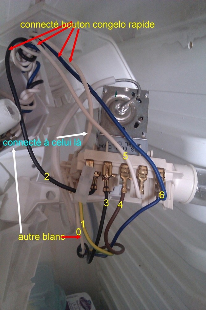

le 09/04/2015 à 17:01
photo avec + de détail
repère 1 (jaune vert) : Masse
repère 3 ( Noir): indiqué "4"
repère 4 ( Marron) : indiqué "(6)"
repère 5 ( Blanc) : indiqué "4"
repère 6 ( Bleu) : indiqué "N" (suppose Neutre)
le fil noir repéré 2 est connecté à un endroit sur lequel il est indiqué "4"
Les fils du haut sont connectés à un bouton qui permet de booster la congélation
entre le fil 3 noir et 6 neutre constaté 220v

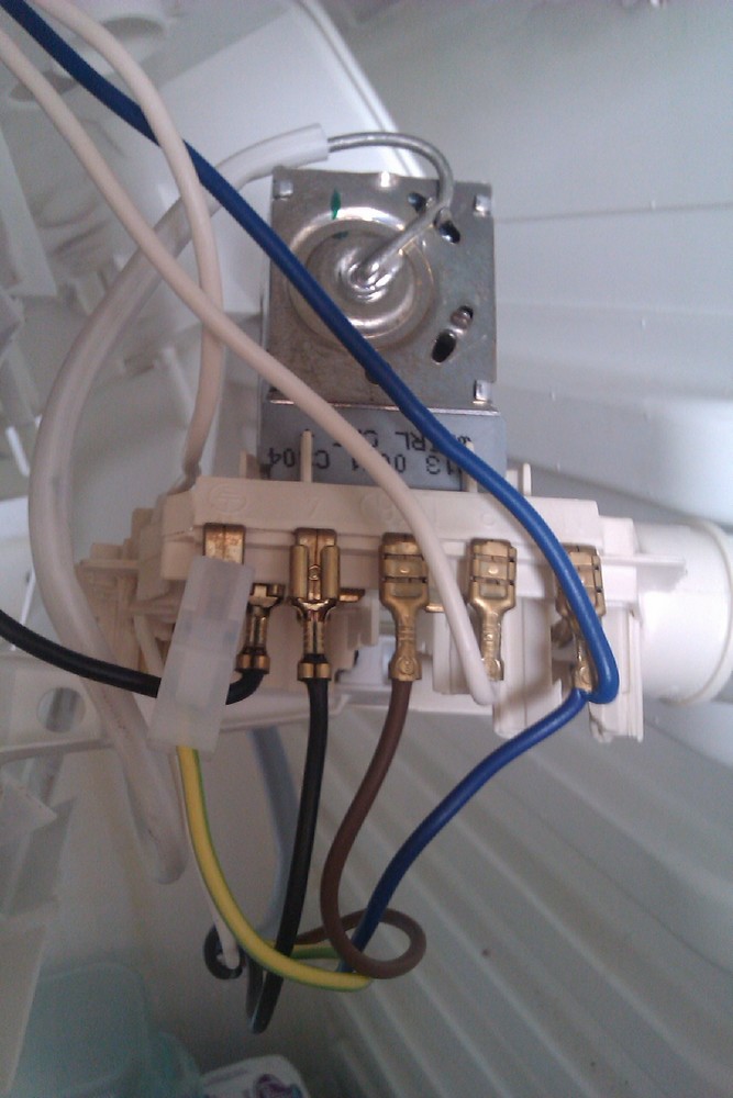

le 09/04/2015 à 17:04
autre photo

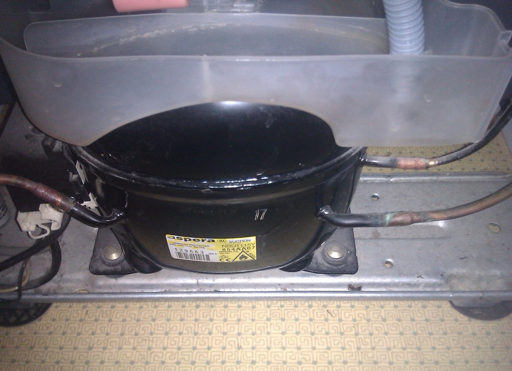

Le compresseur c'est ce qu'il y a derrière ?
(voir photo)
si c'est cela, il ne fonctionne pas tout le temps..
marche ... pause....
remarche .. mais au bout d'un certain temps... etc ......

Sur une de tes photos des flèches indique "bouton congelo rapide",une touche super congelation si je comprend bien?Si c'est bien ça pas besoin de shunter le thermostat,cette touche est un shunt.A première vu ça fait penser a un bouchon,a confirmer.

en fait, j'en ai acheté un autre rebranché le frigo aujourd'hui(mis thermostat 2,5) (rappel maxi 5)..sur conseil d'un autre forum.
je vais voir ce que cela donne.
mais si le pb n'est pas résolu je pense changer tout simplement
(celui que j'ai avait été acheté 130€ en 2010 sur le bon coin...)

le 23/11/2020 à 16:51
Cela a fonctionné.
changé le thermostat.
il fonctionne bien depuis.
